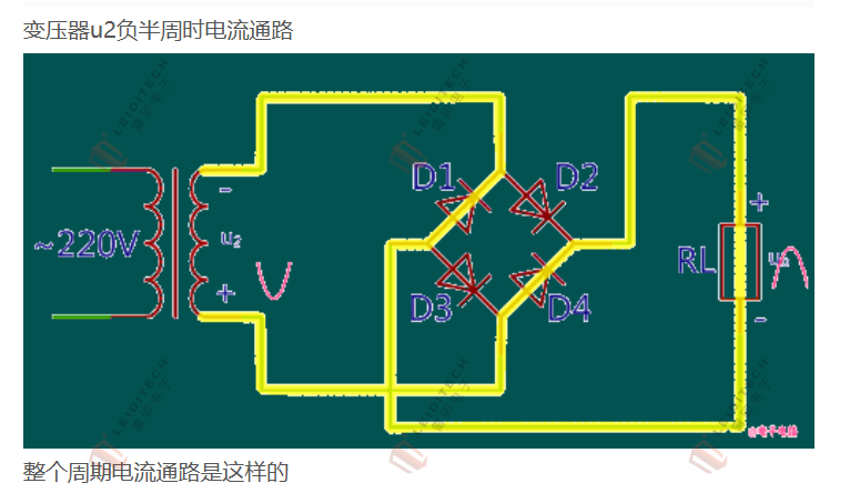

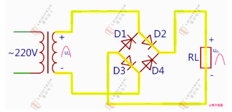

一.核心共同作用:整流
整流是它们最主要、最常见的功能。无论是简单的电源适配器还是复杂的电脑电源,都需要将电网的交流电转换成电子设备所需的直流电。
工作原理:利用二极管的单向导电性——只有当阳极电压高于阴极电压(正向偏置)时,电流才能通过;反之(反向偏置),电流几乎无法通过。
典型电路:半波整流、全波整流、桥式整流。
变压器U2正半周时电路通路
f6c0904e-d0b0-11f0-8ce9-92fbcf53809c.pngf6d36c14-d0b0-11f0-8ce9-92fbcf53809c.pngf6e26ba6-d0b0-11f0-8ce9-92fbcf53809c.png

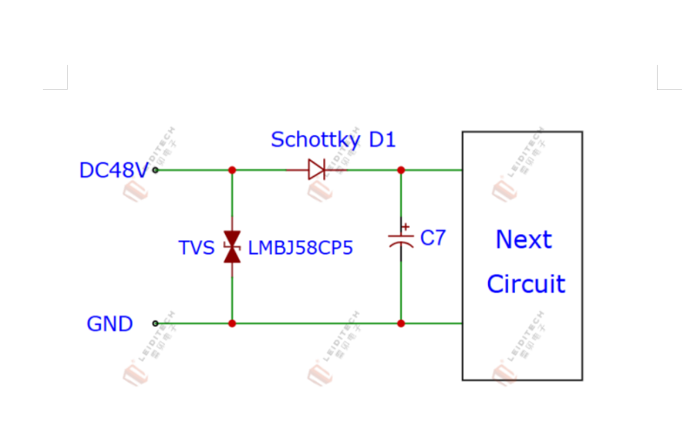

防止电流倒灌/电源反向保护:
场景:在电池供电设备或具有多个电源的系统中,防止电流反向流入电源,损坏设备。
原因:低导通压降意味着在正常通路上的电压损失更小,对系统性能影响更小。
