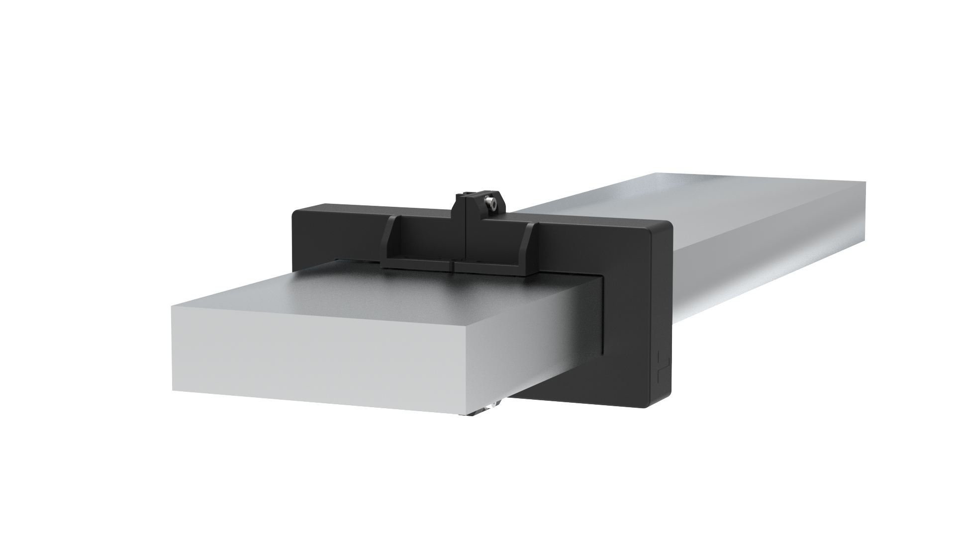

  2. 磁电阻型:微型化升级的新型类型以隧道磁电阻(TMR)技术为核心的新型传感器,凭借微型化结构实现了非接触式测量,且支持带电安装,可适配电力系统智能化、微型化的发展需求。

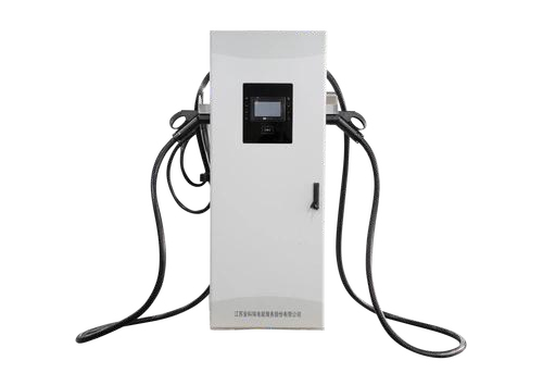

  • 新能源汽车领域:充放电安全与续航计量在快充过程中,电流传感器实时监测充电回路电流,当检测到电流过载时,立即向控制系统发送信号触发电路切断,避免电池因过充引发安全事故。同时,通过精准统计充放电过程中的电流变化,为剩余电量(SOC)计算提供数据支持,提升续航显示的准确性。
