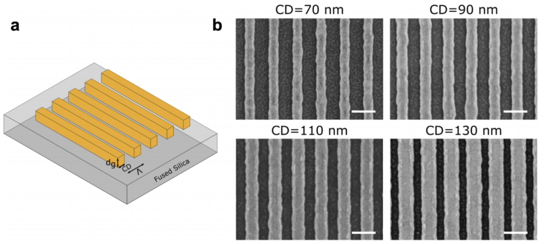

(a)制备在熔融石英基底上的—维金质光栅三维示意图;(b)所制备的不同关键尺寸金质光栅结构的扫描电子显微镜图像
在玻璃基底上制备了周期Λ=200nm、厚度 dg= 60nm、线宽(关键尺寸CD)分别为70、90、110及130nm的一维金质光栅。
制备采用自上而下工艺:先在基底上沉积铬粘附层与金层,再溅射铬硬掩模,接着通过电子束光刻定义图形,并经过离子刻蚀将图案依次转移至铬掩模和金层,最终去除残留铬层。

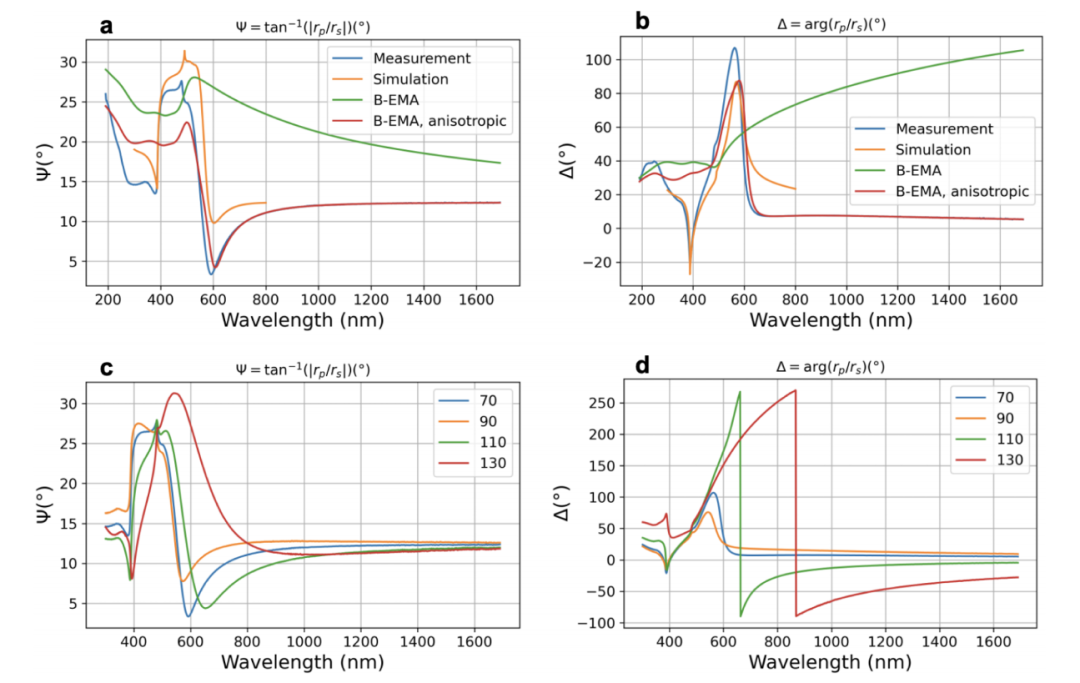

(a)和(b)展示了入射面垂直于光栅线条时,在 Φ=70∘、CD=70nm、dg=60条件下测量和有限元模拟的Ψ和Δ光谱;(c)和(d)代表了所制备光栅样品(具有不同CD值,单位为nm)在 Φ=70∘和 dg=60条件下测量的Ψ和Δ光谱
EMA模型将光栅视为混合了金与空气折射率的均匀层,其适用前提是特征尺寸远小于波长(准静态极限)。计算表明,未考虑各向异性是导致标准BEMA模型失效的主因。各向异性BEMA模型在波长大于600nm(λ/Λ≈0.3)时与测量结果吻合较好,但在更短波长处偏差增大。

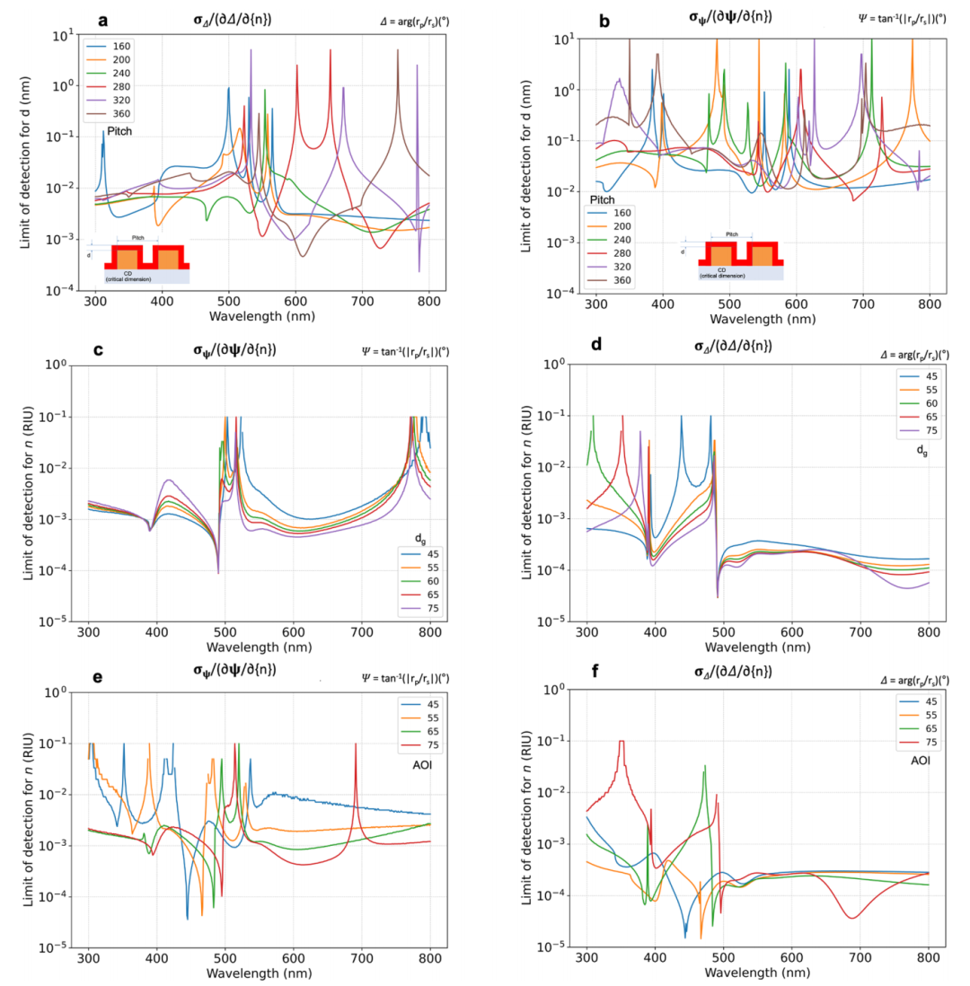

检测限图:(a,b)针对覆盖层厚度 d(dg=60dg=60 nm,CD=110nm,不同 ΛΛ 值);(c,d)针对环境折射率 na(Λ=200,CD=110nm, Φ=70∘,不同 dg值);(e,f)针对环境折射率 na(Λ=200,CD=110nm, dg=60,不同Φ值)。各子图分别基于(a,c,e)Ψ 和(b,d,f)Δ计算得出
对于na,基于 Δ 计算的LODn优于基于 Ψ 的结果,最佳值可达约10⁻⁵RIU(dg=55nm时)。最佳灵敏度区域位于400–500nm波段,并随 dg 或 Φ 增大略向长波方向移动。对于覆盖层厚度d,LODd同样显示出 Δ 远优于 Ψ 的特点,灵敏度达皮米量级。若将折射率灵敏度转换为质量灵敏度(例如对于蛋白质层,n≈1.45),利用DeFeijter公式估算的表面质量密度检测限可达约10⁻⁹g/cm²(10pg/mm²)

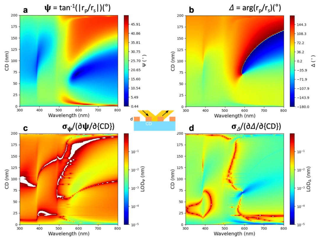

在 Λ=200、Φ=70∘、dg=60nm条件下,(a)Ψ和(b)Δ在波长-关键尺寸(λ-CD)平面上的映射图。(c)LODΨ(CD)和(d)LODΔ(CD)分别根据(a)和(b)计算得出的映射图。在(c)和(d)中,z轴范围被拉伸(非自动缩放)以更好地显示,超出截断值的区域显示为白色
在 Λ=200、Φ=70∘、dg=45nm条件下,(a)Ψ 和(b)Δ 在波长-关键尺寸(λ-CD)平面上的映射图。(c)LODΨ(CD)和(d)LODΔ(CD)分别根据(a)和(b)计算得出的映射图。在(c)和(d)中,z轴范围被拉伸(非自动缩放)以更好地显示,超出截断值的区域显示为白色
光栅自身尺寸参数(Λ,CD,dg)的测量灵敏度也可用相同方法评估。测量结果显示在固定Λ、Φ和dg条件下,Ψ 和 Δ 在λ-CD平面上的二维映射,以及据此计算的LODCD图谱。图谱中可见明显的共振特征,对应系统中激发的光学模式。在某些区域(如CD≈80nm、λ≈620nm附近;CD≈70nm、λ≈590nm附近),基于Δ的LODCD显示出亚皮米级的极高灵敏度,这些波长与金的局域表面等离子体共振密切相关。
图谱的精细结构及LOD值的巨大变化(跨越超过5个数量级)凸显了灵敏度对参数空间的强烈依赖。比较dg=45nm与60nm的图谱发现,光栅厚度的增加会引起共振位置偏移与展宽,表明几何尺寸对等离子体耦合与衍射效应有显著影响
