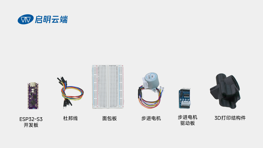

材料准备
1 块 ESP32-S3 开发板
165×55×10mm 面包板
15cm 杜邦线
3D 打印鱼食投喂器结构件
步进电机
步进电机驱动板
鱼缸项目ESP32-S3开发板采用启明云端自研WT9932S3-NANO开发板,搭载ESP32-S3R8 为主芯片,兼容 Arduino Nano ESP32,适用于物联网或 MicroPython 等应用,外形小巧,性能强大,适合嵌入到独立项目中。

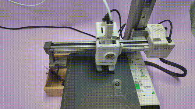

结构件打印

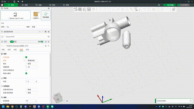

将结构设计文件导入3D打印机上位机软件并进行切片
开始打印,获得喂鱼器的核心机械结构

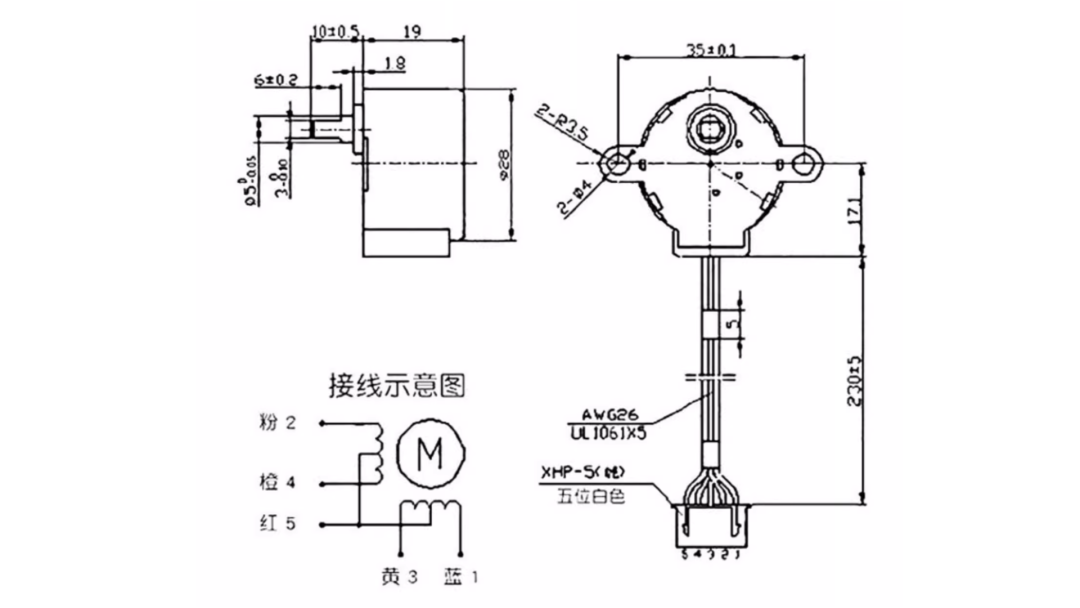

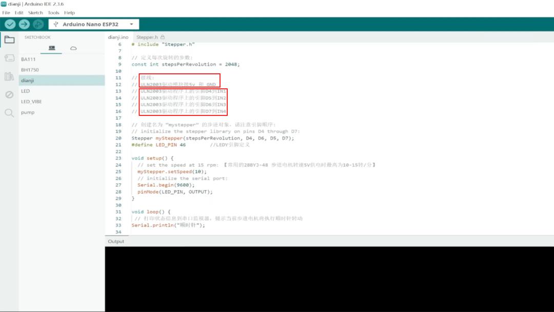

硬件连接
将开发板的 5V 与 GND 连接至步进电机驱动板的供电端
将开发板的控制引脚连接至驱动板信号输入端
将步进电机线缆正确接入驱动板对应端子

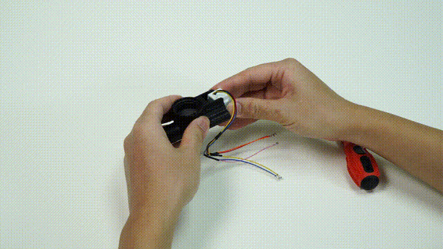

组装与功能调试
将步进电机与3D打印结构件进行组装,通过螺丝固定,确保结构稳定
组装完成后加入鱼粮,测试定量转动两圈时鱼粮的自动投放效果
