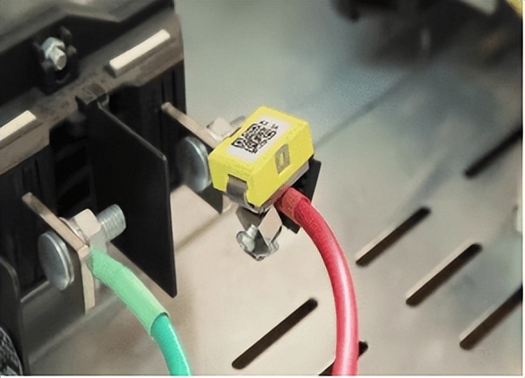

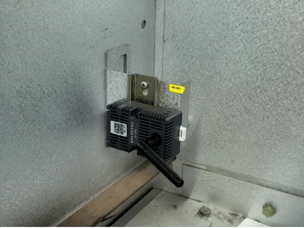

首先该项目需要对低压抽屉柜进行无线测温,由于低压柜内空间较小,故选用有无源感应取电能力的ATE400作为测温装置;其次该项目要求能通过RS485接口上传收发器数据故选用ATC600-C作为收发装置,同时考虑到配电房内空间问题再选用ATC600-Z作为中继器;最后项目需要对环境以及柜内温湿度进行监测,故选用AHE100测量温湿度。

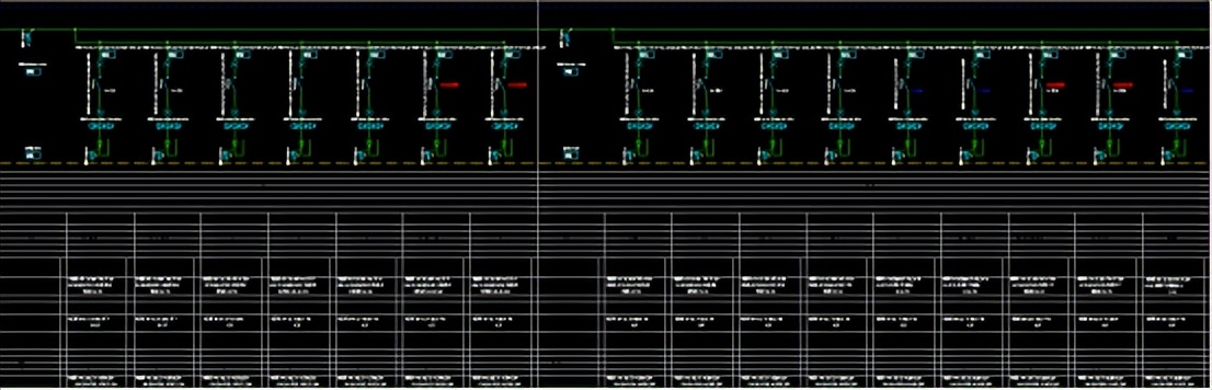

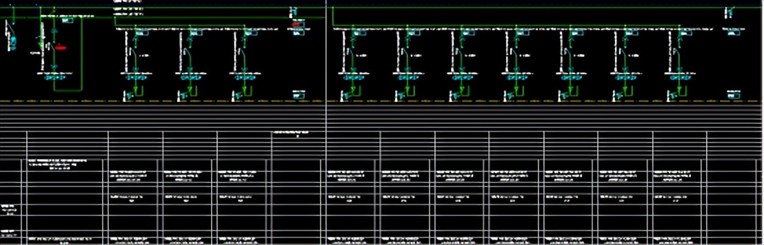

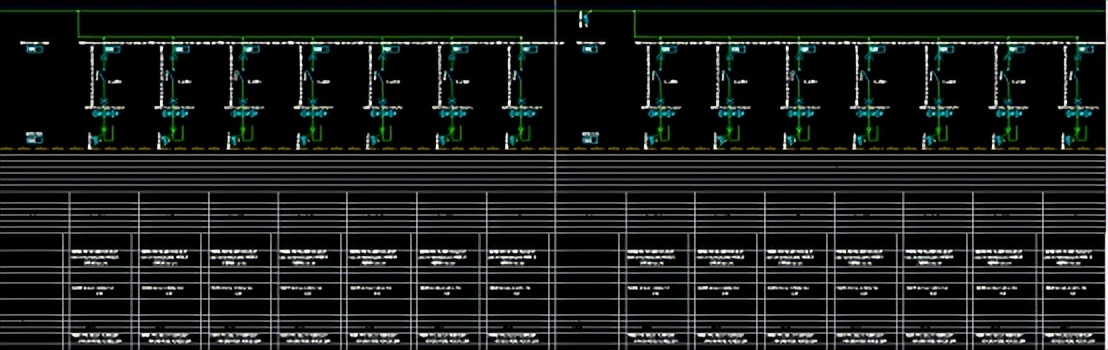

本次项目主要针对低压抽屉柜进行配置,共18个配电房,安装在低压母线三点测温、出线回路三点测温,柜内温湿度测量以及环境温湿度测量。
以部分图纸为例,一次图纸如下:
本中国移动甘肃兰州数据中心B02项目中使用无线测温传感器共计1902只,温湿度传感器共计220只,无线测温接收器18只,中继器18只。

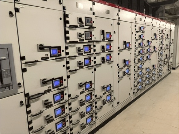

3、现场安装图片
低压进线母联柜三点测温,低压抽屉柜三点测温,柜内温湿度检测,环境温湿度检测。无线测温收发器、电源模块安装在柜内电缆室内。
