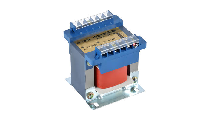

wKgZPGjZ64SANRkuAAEYytM0zg0849.png控制变压器
第三步,是关注结构与环境适应性。船舶安装空间宝贵,因此CXK控制变压器的结构形式,如立式或卧式、安装脚的尺寸,都需要与现场条件匹配。更重要的是,其防护等级(IP等级)必须满足安装位置的要求。例如,安装在潮湿、可能遇到滴水的机舱,至少需要IP44的防护等级;而安装在露天甲板的,则需要更高的IP56甚至更高等级。华兴变压器在产品系列化方面做得非常充分,提供了多种结构、多种防护等级的CXK控制变压器,能够满足从驾驶台到机舱,再到甲板等不同船用场景的多样化需求。
