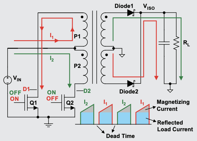

推挽式转换器的基本工作原理

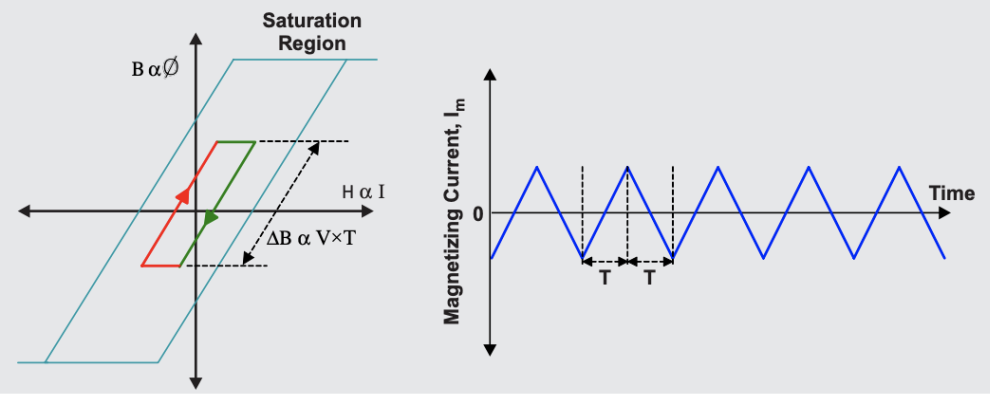

在图 1 所示的推挽式转换器中,场效应晶体管 (FET)Q1 和 Q2 设计为驱动强度相等,并在交替周期中具有相同的导通时间 (T)。两个初级绕组采用特定缠绕方式,使 Q1 导通产生的磁通量与 Q2 导通产生的磁通量完全相等且方向相反。每个相位中的磁通量累积 (∆B) 与变压器初级两端施加的电压 (V) 和施加电压的时间 T成正比。在所有元件完全匹配的情况下,变压器铁芯中的磁通量通过零点四周的两个象限,如图 2 所示。两个相位中的磁通量完全抵消,因此,转换器能够在稳定状态下运行,没有连续的磁通量累积。磁化电流 (Im) 会相应地在零点四周以三角波摆动。

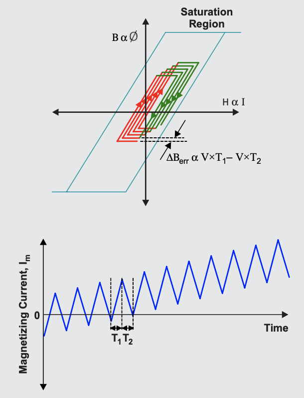

如果两个运行相位之间存在失配问题(例如,如果施加的电压不同或持续时间不同),一个周期中变压器中积累的磁通量在另一个周期中不会完全被抵消。这种状况会在一个完整的运行周期后留下轻微的残余磁通量,这些磁通量随着时间的推移会慢慢增加,最终使变压器进入饱和区。请参见图 3。根据失配的极性,Im会在正区域或负区域中累积。在饱和区,通过变压器初级绕组的电流会急剧增加,可能对变压器和驱动器晶体管造成灾难性损坏。

如图 3 所示,在磁通不平衡的情况下,一个相位中的 Im高于另一个相位中的相应值。电流较大的相位会在功率FET 中出现较高的压降,因此在该相位下对变压器两端施加较低的电压。在该相位累积的磁通量较少,因此会减小 Im。如果转换器中的失配很小,该负反馈足以使转换器保持稳定平衡。
但是,根据 FET RON 和 Im 的值,该负反馈可能无法补偿转换器失配的影响。例如,如果输入电压 (VIN) 为5V,峰值 Im为 100mA,且 FET RON为 1Ω,则 FET RON可提供的最大负反馈为 100mA × 1Ω = 100mV,相对于 5V 的超出百分比为 2%。也就是说,FET RON能够补偿高达 2% 的失配(例如,由两个相位之间的导通时间不匹配引起的失配问题)。在大多数情况下,这 2%的补偿足以防止饱和。但是,如果 FET RON仅为0.25Ω,则负反馈只能补偿 0.5% 的失配,这一数值可能不足以始终防止饱和。
这种近似分析有助于了解 FET 电阻的负反馈所能补偿的失配程度。对于 FET RON设计得很低以便降低传导损耗的大功率转换器,FET 电阻的负反馈可能不足以防止变压器饱和。

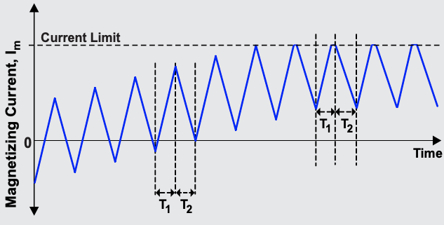

另一种防止饱和的技术是逐周期限流,它可以监控每个周期中通过 FET 的电流。如果电流超过安全限值(通常设置为工作电流范围的两到三倍),则该周期将终止。虽然限流可作为一种可靠的安全措施,但这种方法会导致更高的整体 I2R 功率损耗,因为转换器中的峰值电流被允许上升到高于要求的值。轻载条件下对效率的影响更大,在这种情况下,无负载电流意味着 Im必须大幅增加到更高的值才能达到电流限值。图 4 所示为限流对 Im的影响,该电流不能超过设定的电流限值。

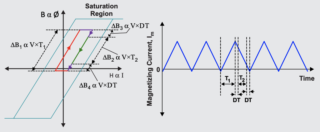

死区时间对推挽式变换器中变压器饱和的影响

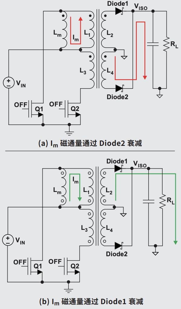

为了防止击穿电流,推挽式转换器在两个相位之间总是存在一定的死区时间。在死区时间内,FET Q1 和 Q2 都关断。死区时间在防止变压器饱和方面的有利效果如下所述。
在图 5 中,磁化电感建模为 Lm。流经 Lm的电流为Im。FET Q1 和 Q2 在死区时间内均关断,因此 Im 会升高 Q1 或 Q2 的漏极电压,从而使 Diode1 或 Diode2正向偏置。电流路径取决于死区时间开始时 Im的极性。变压器铁芯两端将出现次级侧电压,从而使铁芯磁通量衰减。换句话说,Im在死区时间内流经次级侧二极管Diode1 或 Diode2 时以某种方式发生衰减。当 Im(因此铁芯磁通量)达到零时,流经次级二极管的电流将停止。
图 5.Im流经二极管时衰减
如果总死区时间占导通时间 T 的百分比大于两个相位之间磁通量失配的百分比,则磁通量在死区时间内将始终衰减为零。推挽式转换器现在在一个象限内工作,如图 6 所示。如果稳定状态下在一个相位中产生的磁通量(ΔB1) 比另一个相位中产生的磁通量 (ΔB2) 更高,从而在整个周期结束时产生净的正 Im,那么该正 Im在死区时间内流经次级二极管时会发生衰减(∆B3和 ∆B4),直到磁通量和 Im降至零。如图 6 所示,Im不会无限期累积,而是会达到稳定状态,并保持正值。同样,如果失配在两个相位结束时导致净负 Im,Im将以净负 Im达到稳定状态。
图 6.尽管存在失配,但磁通量和 Im仍保持稳定, 并在死区时间 (DT) 内衰减至零

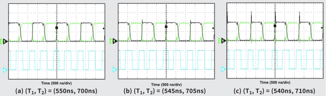

器件测量结果

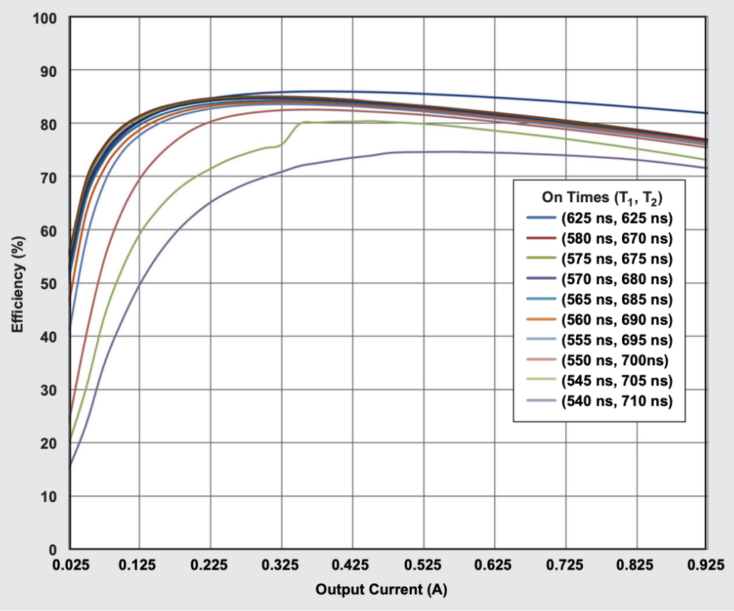

我们通过测试模式特意在两个相位之间添加了时序失配,测试了死区时间对 SN6505B 推挽式转换器的影响。在没有失配的情况下,每个相位的导通时间为 625ns。添加失配以使两个导通时间(T1 和 T2)一直偏斜至540ns 和 710ns,总计失配为 170ns。然后,观察开关节点上的电源转换器效率和过冲,找出变压器饱和的迹象。Im 的突然增加将表现为电源转换器效率和过冲的拐点。
SN6505B 每个时钟周期的总内置死区时间为 160ns,即每个导通时间后的死区时间为 80ns。图 7 展示了当相位之间的失配从 90ns 增加到 170ns 时转换器效率与负载电流间的关系。图 8 以图形方式显示了150ns、160ns 和 170ns 三个失配值的开关节点(Q1 和Q2 的漏极)。如这两个图所示,转换器的效率曲线以及开关节点上的过冲在失配约为 150ns 至 160ns 时显示出拐点,这个时间接近于 SN6505B 和 Im中的总死区时间。这些测量结果对上一部分中的分析形成支持,并证明低于死区时间的失配(以导通时间的百分比表示)不会使推挽式转换器饱和。
图 7.不同导通时间 T1 和 T2 值下的效率与负载电流间的关系
图 8.不同导通时间 T1 和 T2 值下的开关节点过冲
这些结果还表明,SN6505B 能够保持稳定,即使在特意添加 10% 到 12% 失配的情况下也不会饱和。该百分比要比推挽式转换器中通常存在的失配值(2% 至 3%)高得多。为了进一步提供保护,SN6505B 还具有内置电流限制功能。
