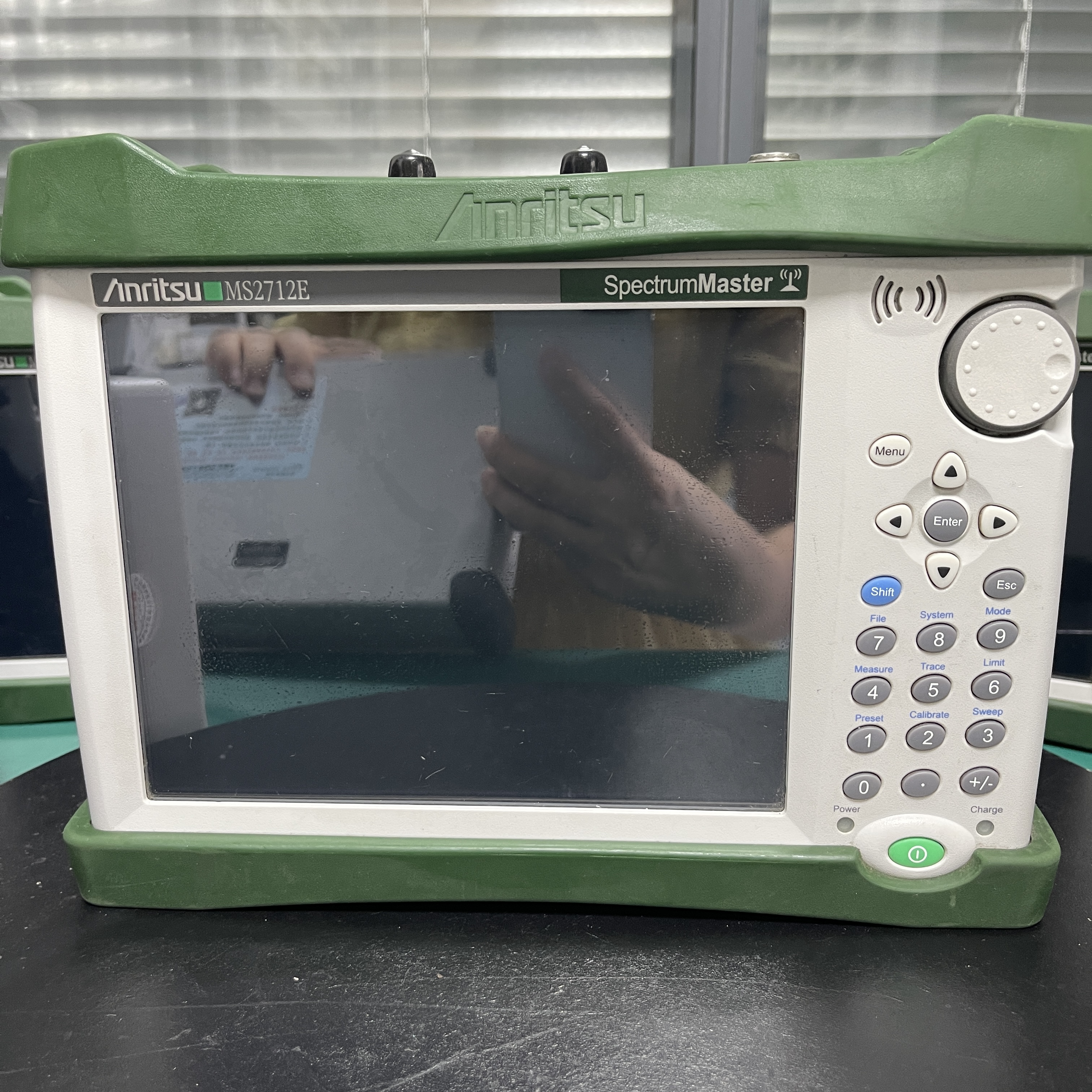

无线通信网络部署、维护、干扰排查以及信号覆盖评估等现场作业中,一款便携、坚固且功能强大的手持式频谱分析仪是不可或缺的工具。安立公司(Anritsu)MS2712E Spectrum Master™ 手持式频谱分析仪以其宽广的频率范围、高灵敏度以及丰富的专业测量功能,成为现场工程师进行无线信号分析的理想选择。
为确保此类精密便携设备在复杂现场环境下长期保持准确的测量性能,专业的校准与维护支持至关重要。深圳市宝安区沙井方丰瑞仪器设备经营部通信测试设备服务领域具备专业能力,可为MS2712E用户提供全面的技术支持与服务保障。
MS2712E:专业功能与便携设计的结合
核心性能与技术特点:
宽广的频率范围与高灵敏度
频率覆盖 100 kHz 至 7.1 GHz(标准型号),完整涵盖从AM广播到5G Sub-6GHz的广泛频段。
显示平均噪声电平(DANL) 典型值低至 -165 dBm(1 GHz处),能够检测微弱的无线信号。
三阶截获点(TOI) 典型值 +17 dBm,具备良好的线性度,适合存在强干扰信号的环境。
丰富的专业测量功能
干扰分析仪:自动识别、分类并定位干扰源(如CW、数字调制、扫频等),极大提升干扰排查效率。
信道功率与邻道功率(ACP)测量:支持多种无线标准(如GSM, WCDMA, LTE, 5G NR)的功率测量。
占用带宽(OBW)与频谱发射模板(SEM)测量:用于设备合规性预测试。
电缆与天线测试(VSWR, DTF:集成了天馈线分析功能,可测量回波损耗、电压驻波比和故障点距离。
坚固的现场适应性设计
符合 MIL-PRF-28800F Class 3 军用标准,防尘防水等级达 IP54,能够耐受恶劣的现场环境。
配备高亮度、阳光下可视的 8.4英寸触摸屏,支持手套操作。
内置 可更换高容量电池,支持长时间野外作业。
智能化的数据管理与连接
内置 GPS接收器,可为测量数据自动添加地理位置信息。
支持通过 USB蓝牙Wi-Fi 进行数据传输和远程控制。
提供 Map功能(需选配),可在卫星地图上标记测量结果。
典型应用场景
无线网络部署与优化:进行站点勘察、覆盖测试和信号质量评估。
干扰排查与定位:快速定位和识别非法发射器、系统内外部干扰。
基站安装与维护:测量发射机功率、频谱纯度,并进行天馈系统测试。
公共安全与国防通信:现场监测特定频段的信号活动。
专业校准保障现场测量的可信度
手持式频谱分析仪在运输、温差变化和现场使用中面临诸多挑战,其幅度精度、频率精度和测量灵敏度均可能发生漂移。定期的专业校准是确保其测量结果准确、数据可信的唯一途径。
深圳市宝安区沙井方丰瑞仪器设备经营部在此领域能够为用户提供关键支持:
全面计量校准:依据标准,对MS2712E的频率精度、幅度精度(包括绝对功率和相对功率)、分辨率带宽(RBW)切换准确性、以及内置跟踪源(如有时)等核心射频指标进行校准与溯源。
专用功能验证:对干扰分析、信道功率、ACP、OBW、电缆与天线测试等专用功能的测量准确性和算法进行验证。
环境耐受性检查与维护:检查仪器的密封性、电池健康度、接口连接器的磨损情况,并进行必要的清洁和保养。
故障诊断与维修:对屏幕损坏、按键失灵、测量异常、无法开机等故障进行专业诊断与维修。
结语
安立MS2712E Spectrum Master手持式频谱分析仪以其卓越的射频性能、强大的专业分析工具和出色的现场耐用性,成为无线通信现场工程师的“全能工具箱”。它将实验室级的部分分析能力带到了现场,极大地提升了网络建设和维护的效率和精度。
确保这一关键工具在各种严苛环境下始终“耳聪目明”,需要专业且及时的技术服务。通过与 深圳市宝安区沙井方丰瑞仪器设备经营部 这样的专业服务伙伴合作,用户可以确保其MS2712E始终处于最佳性能状态,从而为每一次现场决策提供坚实、准确的数据支撑。
