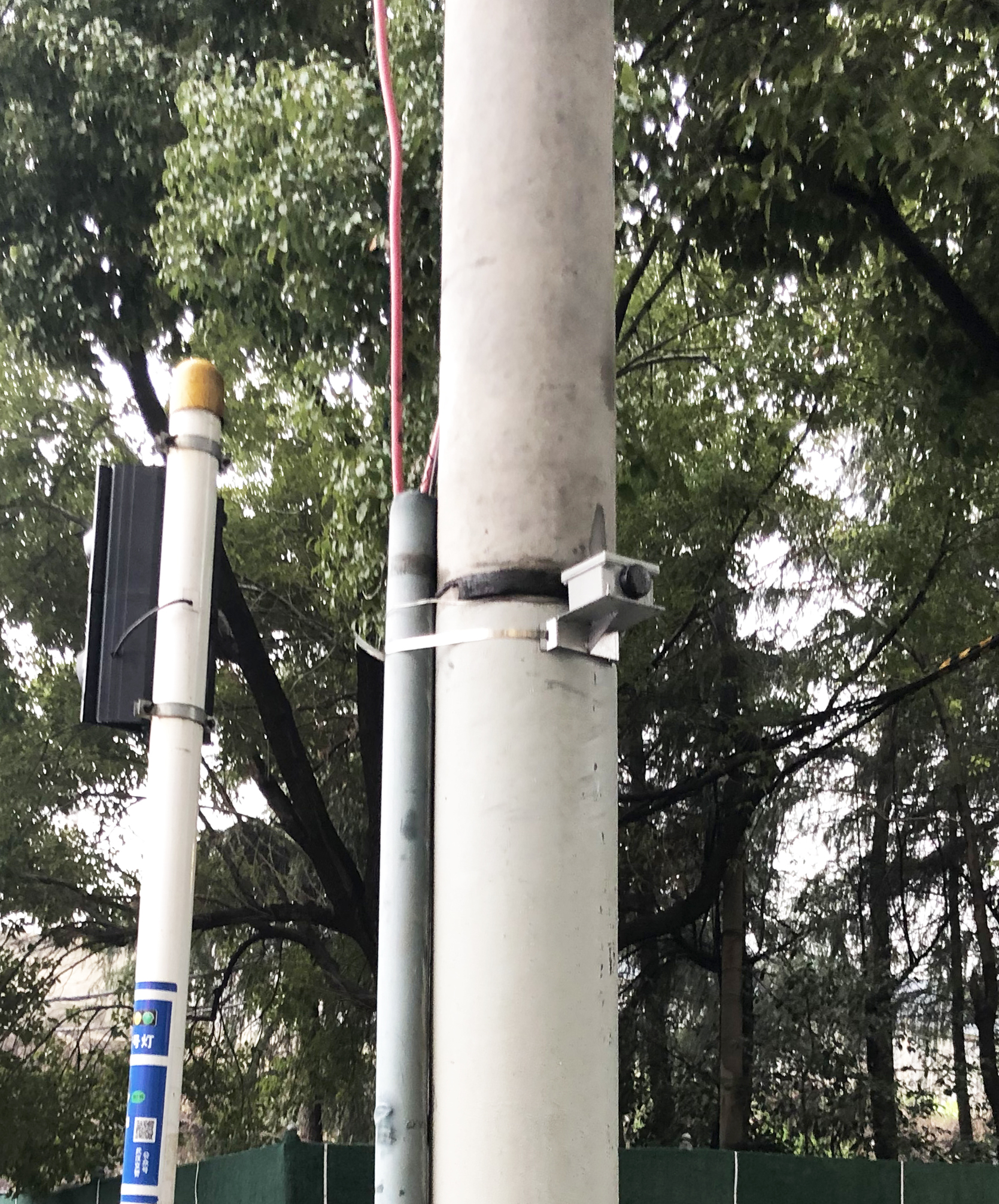

一、应用背景
在电网系统中,金具线夹是连接导线与输电塔架的关键部件,其运行状态直接影响电力传输的稳定性。传统人工巡检方式存在效率低、盲区多、数据滞后等问题,依赖周期性检查,数据间隔长达数月,无法实时捕捉接触不良、过载等隐患。随着电网向智能化方向发展,金具线夹测温在线监测装置成为状态检修体系的重要组成部分,通过实时监测温度变化,提前预警故障风险,保障电力输送安全。
二、工作原理
装置以高精度温度传感器为核心,采用非接触式或接触式测量方式持续采集线夹表面温度。传感器将物理信号转换为电信号后,通过低功耗无线通信模块(如LoRa4G、电力线载波技术)传输至监控平台。数据在云端经算法分析后,自动生成温度曲线、异常预警及设备健康评估报告。部分型号集成红外热成像技术,实现多点位同步监测,避免单点误差。系统支持本地存储功能,应对通信中断情况,确保数据连续性。
三、核心优势
  1. 实时性与精准度:实现7×24小时连续监测,温度变化响应时间缩短至秒级,测量误差控制在±0.5℃以内,远超手持红外测温仪的±2℃精度,尤其适用于复合材料线夹等温差敏感场景。
  2. 安装与维护便捷性:采用模块化设计,无需停电即可通过磁吸或卡扣固定在线夹表面,单点安装时间不超过15分钟,兼容不同规格金具。支持远程调试维护,降低现场操作成本。
  3. 智能化预警与全生命周期管理:基于历史数据构建设备画像,通过AI算法识别异常温升模式。当温度超过阈值或升温速率突变时,系统自动推送告警至运维终端并生成处置建议。积累的运行数据可追溯设备老化趋势,为预防性维护提供依据,延长线夹使用寿命。
  4. 扩展功能与兼容性:集成环境监测模块,可探测温度、湿度、气压、风速、风向等参数,为综合判断提供数据支持。支持受控采集、数据合理性检查、远程指令响应等功能,并加入安全芯片实现数据加密,接入各省公司内网平台。
四、技术细节
供电方式采用太阳能加蓄电池,工作电压DC12V,温度测量范围-40℃~180℃,工作线路电压≥110kV,线夹环境温度适应-40℃~70℃。装置支持无线网络通信,可根据现场情况选择运营商,具备动态响应远程查询、设置、复位等指令的能力。数据存储方面,可循环存储至少30天的温度状态量数据,为趋势分析提供历史依据。
五、应用案例与扩展价值
该装置已广泛应用于特高压电工程、城市配电网、变电站出线线夹、耐张线夹、接续管等关键节点。在风电、光伏等新能源并网场景中,有效监测因电流谐波导致的异常发热,保障清洁能源输送安全。通过与数字孪生、无人机巡检等技术融合,构建立体化运维网络,降低非计划停运风险,助力电力行业实现“双碳”目标下的安全与效率平衡。
