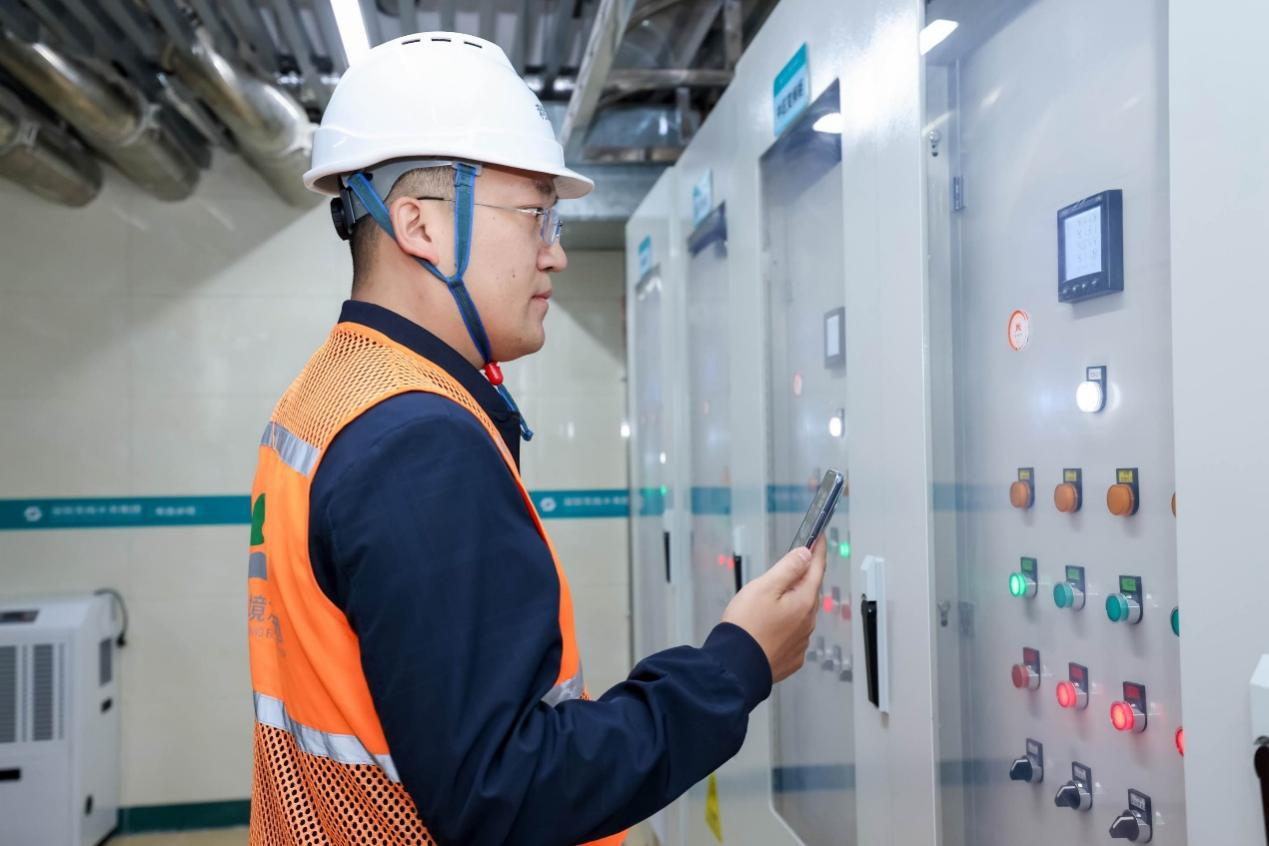

在深圳龙岗区百合星城一期,一座开源鸿蒙泵房正在悄然改变城市供水系统的运行方式。无需专人值守,系统自行感知水质波动、精准调节水压、主动发出故障预警。技术人员只需使用鸿蒙手机靠近设备,便可完成状态查看、参数获取乃至远程调度操作——这不是设想中的未来场景,而是全国首个基于开源鸿蒙操作系统的智慧泵房正在实现的日常。

为此,深圳市龙岗区水务局引进华龙工鸿操作系统,与华龙讯达合作打造全国首个二次供水开源鸿蒙泵房,泵房采用华龙工鸿操作系统,依托分布式软总线技术,深度融合PLC控制系统、监控平台及感知执行设备,形成“云—边—端”一体化协同运行机制,实现泵房智能化升级和无人值守管理,让泵房运行更高效、更智能。
开源鸿蒙泵房通过内置AI算法,已实现水质实时预警、能效精准调控与设备故障预测等多项智能功能,通过线上平台实现泵房设备状态、能耗数据与水质安全的全景可视与智能分析。在日常巡查过程中,工作人员只需使用鸿蒙手机靠近HMI设备,无需复杂操作,便可即时同步水泵压力与水质参数,一旦出现异常情况,系统将自动提前预警,从而大幅减少人力投入,显著降低运维成本。系统还保障数据在多终端间无缝流转,实现资源共享与协同联动,打破数据孤岛,全面融入鸿蒙生态。
