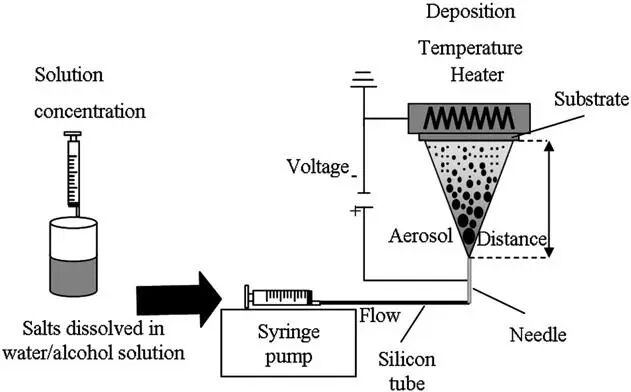

用于制备薄膜的静电喷涂沉积装置示意图
薄膜制备
以CuCl₂·2H₂O、InCl₃和硫脲为前驱体,配制水-醇基溶液,在SnO₂:F导电玻璃基板上进行ESD沉积。
系统研究了溶液浓度(0.21–0.49 M)、电压(10–20 kV)、流速(25–200 µL/min)、针‑基距(4–5 cm)及基板温度(380–450°C)对薄膜形貌的影响。

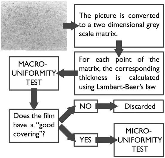

宏观均匀性测试流程图
图像采集:将半透明薄膜置于均匀光源上,通过数码相机获取透射光图像。
厚度转换:将图像转换为灰度矩阵,并依据朗伯‑比尔定律,假设固定吸收系数(10⁻⁵ cm⁻¹),将灰度值换算为相对厚度分布。
两段式分析:

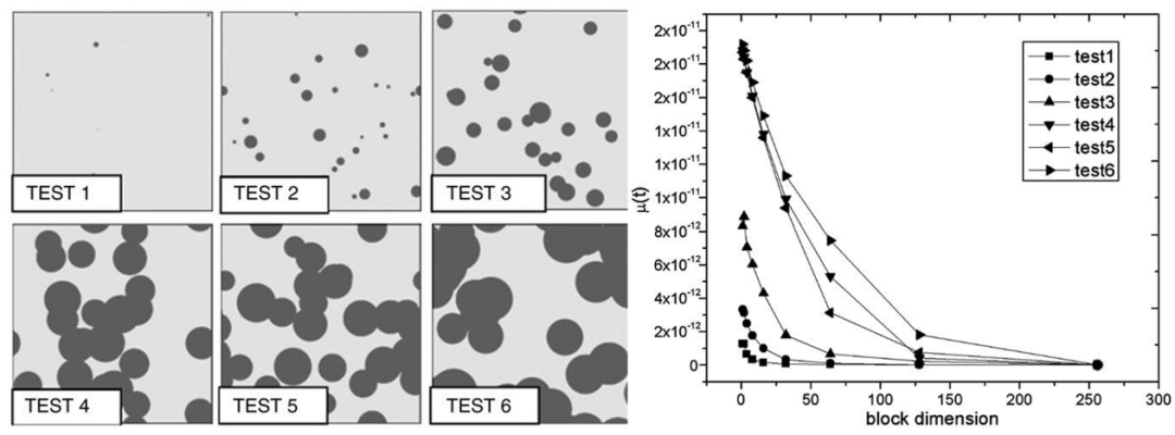

左:人工生成图像(用于验证MUT);右:MUT对人工图像的分析结果
宏观均匀性测试(MUT):将厚度矩阵划分为不同尺寸的区块,计算各区块平均厚度的方差。随着区块尺寸减小,方差的变化趋势反映了薄膜在大尺度上的厚度波动。设定方差阈值(μ(t) ≤ 10⁻¹² @ 200像素区块)可用于快速筛选均匀性合格的样品。
微观均匀性测试(μUT):对通过MUT的样品,计算厚度矩阵在行、列方向上的梯度分布,并统计其半高宽(FWHM)。FWHM越小,表明薄膜局部厚度变化越平缓,微观均匀性越好。

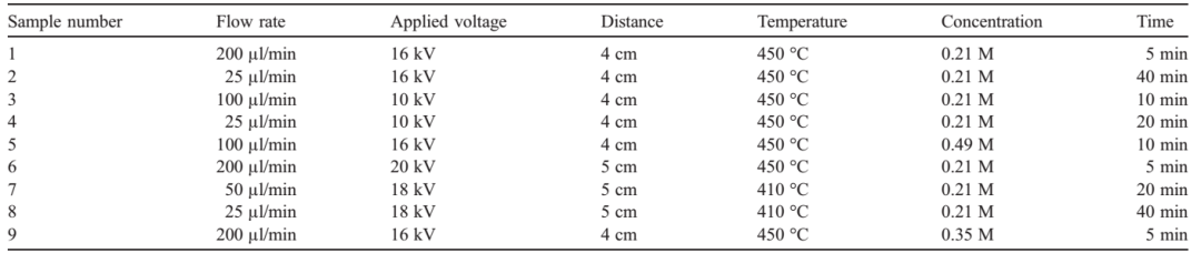

样品的喷涂沉积条件

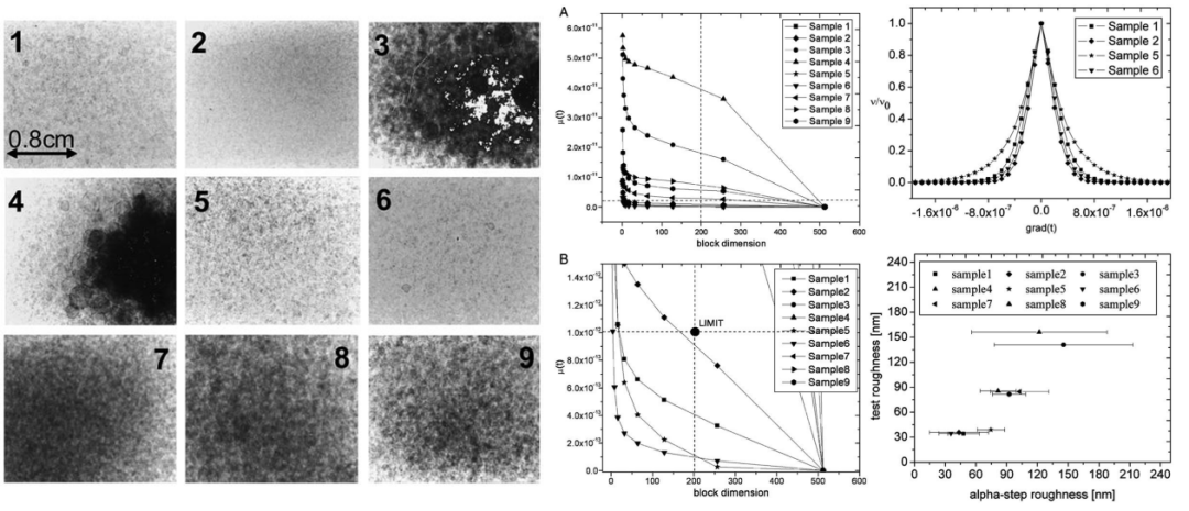

左:不同条件下样品的数字图像;中:宏观均匀性测试(MUT)结果;右上:微观均匀性测试(μUT)结果;右下:计算粗糙度与台阶仪测量粗糙度对比图
通过对多组工艺条件下制备的薄膜进行分析,结果表明:
较高的电压(16–20 kV)与适中的流速(100–200 µL/min)有利于获得宏观均匀的薄膜
微观均匀性最佳的样品(如2号样品)表现出最窄的厚度梯度分布(FWHM ≈ 3.95 nm)
该方法计算的厚度分布粗糙度台阶仪的测量结果趋势一致,验证了其可靠性。相较于轮廓仪的单点测量,图像分析法能提供全视野的平均信息,对不均匀样品更具表征优势。
