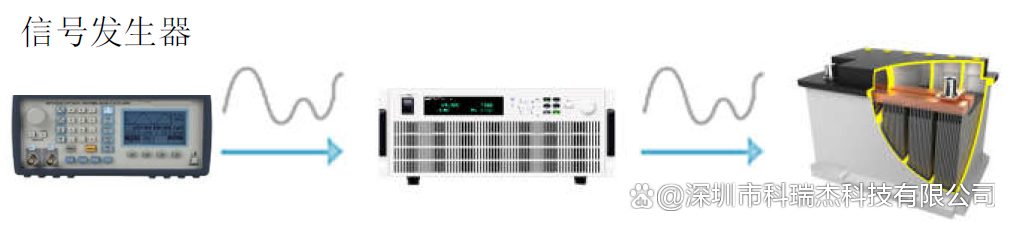

艾德克斯IT8900A系列电子负载也具有模拟量接口,除了可用于并机的模拟量信号同步控制,也可以用0-10V输入模拟量信号控制CC恒电流0~满量程拉载,控制精度能达到1%。通常模拟量电压信号由PLC或信号发生器(任意波形发生器)产生,如图一所示。
图一、信号发生器通过模拟量控制IT8900A负载拉载任意波形

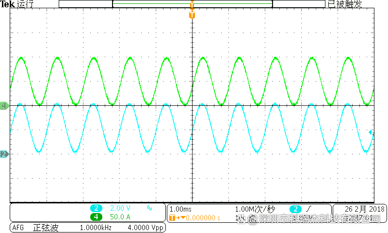

工业自动化极度发达的国家,例如德国,电源和负载的模拟量接口几乎是必不可少的,可实现无人化、自动化的仪器控制。IT8900A的模拟量控制具有极快的动态跟踪响应,如图二、图三所示,在模拟量信号频率小于10kHz时,负载输出波形的相位和幅值与模拟量控制信号具有极高的统一性。幅值几乎无衰减,相位延时小于π/2。
图二、模拟量接口输入1kHz正弦波

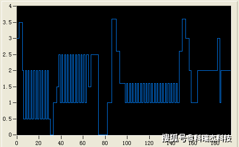

测试千瓦级及更大功率电池产品时,有些场合需要特殊定制的波形进行测试,用以模拟真实使用情况。艾德克斯负载自带的list功能具有编辑多带载电流电平的功能,可调节频率、占空比和斜率。但当遇到波形极端复杂的情况下,如图四所示,可以采用模拟量编程控制接口。
图四、电池测试多准位电流拉载的复杂波形

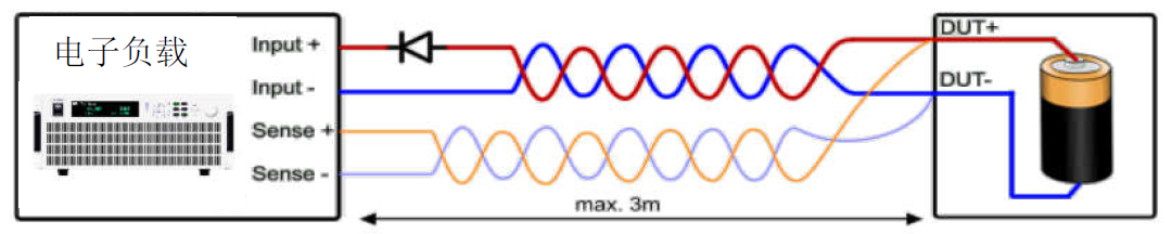

注意:你必须格外当心,当将能量存储设备(如电池)连接到负载端时,通过反向二极管,负载在额定电流内对于极性反接是有保护的。因为反接能量设备类似于短路,因此我们建议在接线时,增加一个外部二极管或保险丝在负载回路中,如图五所示。
图五、二极管接入防电池打火
