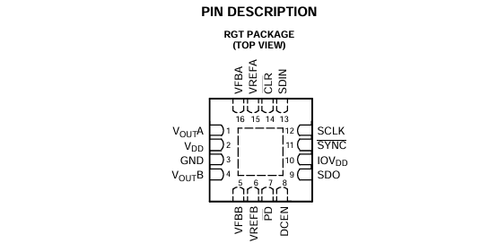

三、引脚功能与典型特性
引脚功能
DAC7553采用16引脚的QFN封装,各引脚功能明确。例如,VOUTA和VOUTB为两个通道的模拟输出引脚,VREFA和VREFB为参考电压输入引脚,PD为电源关断引脚,SDIN和SDO为串行数据输入和输出引脚等。
