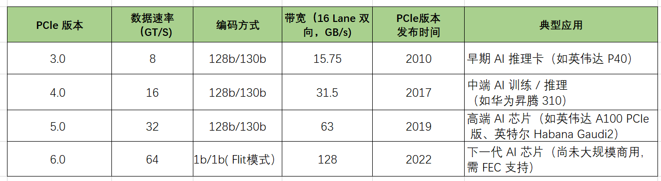

PCIe 6.0最显著的改进体现在数据传输速率上。根据PCI-SIG发布的规范,PCIe 6.0支持64.0 GT/s(千兆传输/秒)的数据传输速率,相比PCIe 5.0的32.0 GT/s实现了带宽翻倍。
此外,调制解调方式改变也是重点。PCIe 5.0及之前版本采用NRZ(不归零)调制技术,使用两个电压电平(0和1)表示数据,每个符号传输1比特信息。而PCIe 6.0引入了PAM4(4级脉冲幅度调制) 技术,使用四个电压电平,每个符号能够传输2比特信息。这种调制方式的改变使得在相同的信号频率下,数据传输速率直接翻倍,但同时带来了新的技术挑战。
PCIe 5.0 解决了“带宽翻倍+虚拟化+能效”的即时痛点,因此 2024-2025 年在数据中心快速放量,未来PCle6.0是 AI 训练集群对“单盘 30 GB/s、机柜节能、GPU 直读”三重硬需求的直接产物。

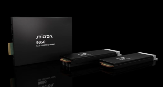

全球首款PCle6.0数据中心SSD,美光9650引领存储性能革命
8月5日,国际存储大厂美光正式推出全球首款PCIe 6.0 NVMe™数据中心SSD 9650,标志着存储技术迈入“超万兆时代”。该产品基于第九代G9 TLC NAND闪存,采用6通道并行架构,单颗NAND芯片I/O速率达3.6GB/s,是目前商用中最快的NAND颗粒。
图:SSD 9650,图片来自美光科技官方微信
美光9650 SSD具备高达28 GB/s的卓越性能,顺序写入速率高达14 GB/s,显著加速AI训练和推理工作负载。在推理过程中,高吞吐和超低延迟对于支持大模型实时数据访问至关重要,例如具备扩展上下文窗口和检索增强生成(RAG)流程的企业智能体。
相较于PCIe 5.0 SSD,9650 SSD具备更卓越的每瓦性能,其随机写入与随机读取的存储能效分别提升高达25%和67%。
NVIDIA网络高级副总裁Kevin Deierling表示:“先进的AI推理工作负载要求智能体能够快速访问海量的企业和互联网数据,美光9650 SSD这类PCIe 6.0 SSD能够实现高速数据访问,从而显著提升AI推理与训练任务的计算性能和效率。”

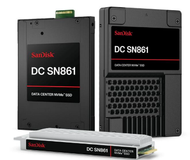

SANDISK DC SN861 企业级SSD采用PCIe Gen 5接口,可实现卓越的随机读写表现,容量高达16TB,超低的延迟和非凡的响应速度使其尤为适用于大语言模型(Large Language Model, LLM)的训练、推理和AI服务部署。
SANDISK DC SN861 企业级SSD专为关键任务工作负载设计,提供了丰富的功能集,包括兼容NVMe 2.0和OCP 2.0规范、支持1次或3次每日全盘写入(DWPD)以及5年有限保修。SN861 E1.S已经通过 NVIDIA GB200 NVL72系统认证,用于加速计算应用。SANDISK DC SN861新一代产品的全部接口形式和全容量都支持FDP (Flexible Data Placement)功能。FDP可以帮助客户降低写入放大(WAF),延长SSD寿命,提高性能和服务质量(QoS)。
在今年的FMS上,闪迪展出了一款里程碑意义的超大容量256TB NVMe企业级SSD,在存储容量、性能与能效方面实现了突破性提升。这款 256TB SSD 采用 U.2 规格,搭载 SanDisk 定制多核控制器、定制固件及 2Tb BiCS8 3D QLC NAND 闪存,在保持与现有基础设施兼容性的同时,实现了更高的存储密度。
