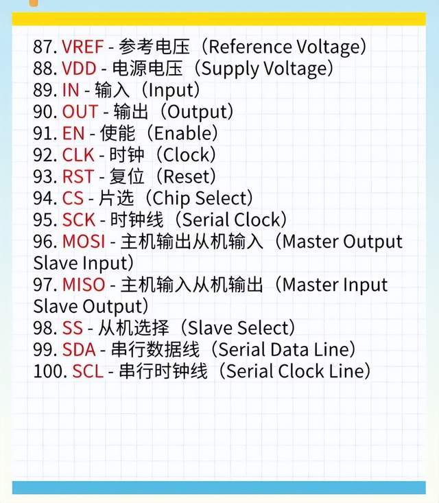

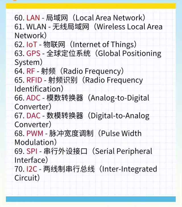

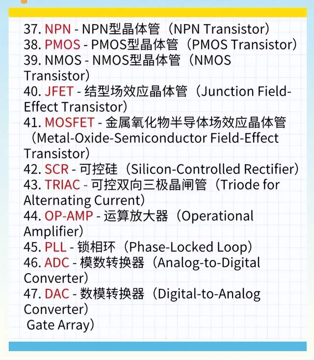

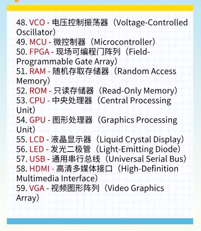

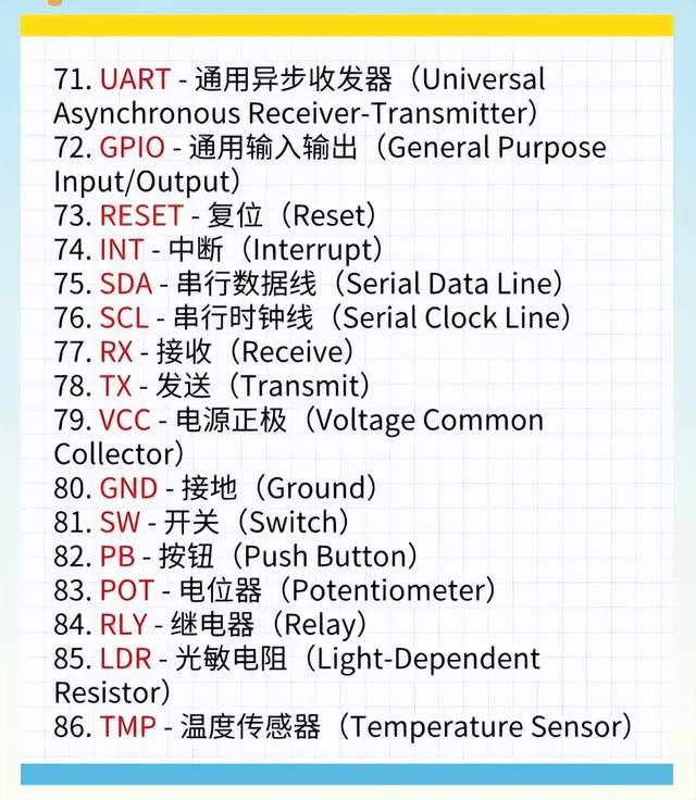

④、电路图常用100个缩写字母

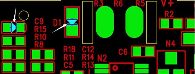

2、极性丝印:在电气背景下,极性的定义是电流在电路中流动的方向。PCB封装的字符极性设计是需留意正负极,如极性弄反可能会造成烧板。

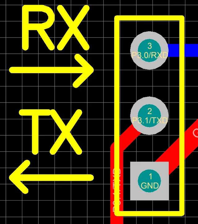

3、对于具有二义性的丝印,如RS232,需标注信号与流向,避免产生歧义,导致接线错误。

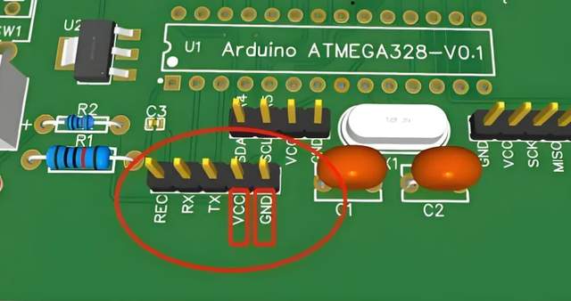

5、引脚标记丝印:引脚标记
用于指示元件引脚的具体编号或功能。在复杂的PCB设计中,元件的引脚众多,通过丝印上的引脚标记,工程师可以清晰地知道每个引脚的作用,从而方便焊接和调试。

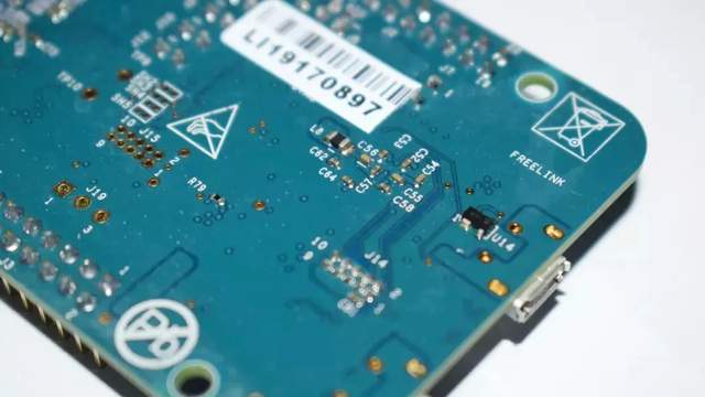

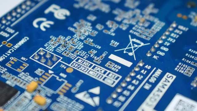

7、防静电标志丝印:防静电标志在电子制造业中非常重要,因为静电给电子器件带来的损伤是非常严重的,特别是集成电路,造成的损失是无法估算的,防静电标志旨在提醒工作人员在接触电路板时请做好防范措施。
Pb-Free标志丝印:该产品符合无铅(Pb-Free)工艺标准。
8、WEEE标志:垃圾桶符号,在欧盟,这个符号表示当最终用户打算丢弃此产品时必须将该产品送到适当的设施,以进行回收和循环再利用。

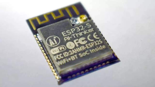

9、FCC、CE等标志丝印:该产品通过了美国FCC认证和欧盟CE认证。
产品型号、产品类型等丝印。

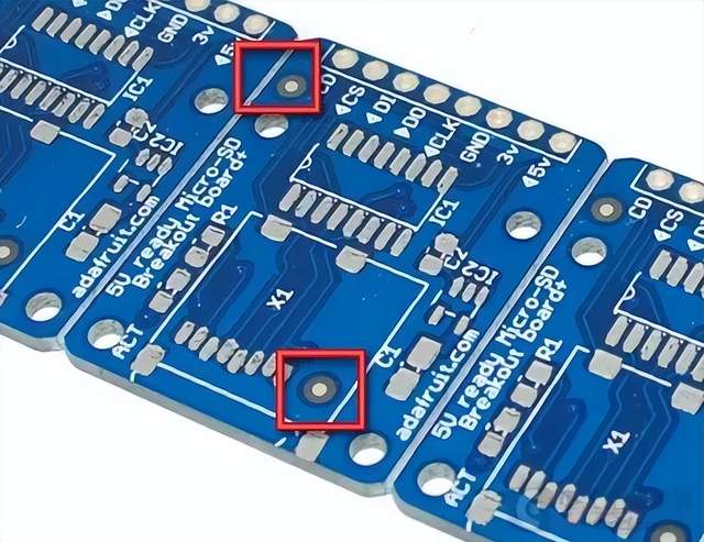

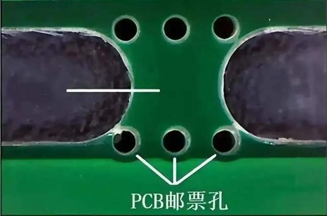

一、邮票孔
邮票孔是在 PCB 边缘或连接部位设置的一系列小孔,其作用主要有两个方面。
一是在拼板设计中,邮票孔可以方便地将多个小尺寸的 PCB 连接在一起进行生产和加工,提高生产效率,降低成本。在完成生产后,通过简单的掰断或切割操作,就可以将各个小板分离出来。
二是在某些需要可拆分连接的场合,如模块式设计中,邮票孔连接可以实现方便的组装和拆卸,同时保证一定的连接强度和电气性能,便于产品的维修和升级。

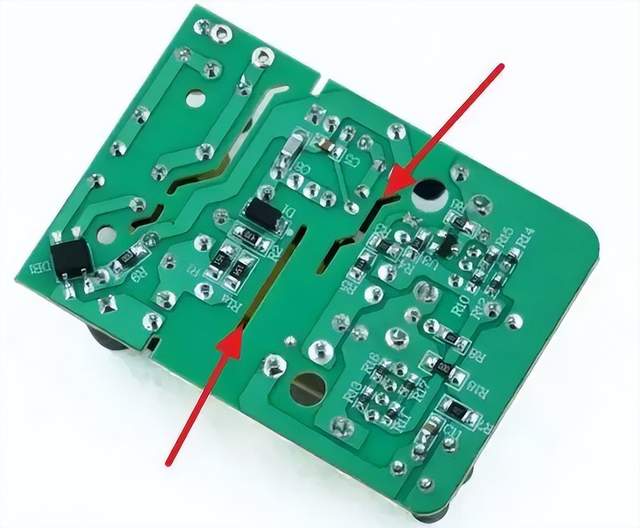

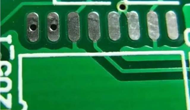

五、PCB开槽
PCB开槽主要有以下几种作用。一是在一些需要特殊形状或尺寸的PCB设计中,开槽可以实现电路板的异形加工,满足产品结构的要求。
例如,在一些具有特殊机械安装要求的设备中,通过开槽可以使PCB更好地适应设备的内部空间布局。
二是开槽可以用于改善PCB的散热性能。在高功率元器件周围或热量集中的区域开槽,可以增加空气对流的通道,提高散热效率,降低元器件的工作温度,从而保证电路的稳定性和可靠性。
三是在某些高频电路中,开槽可以用于调整电路的特性阻抗,优化信号传输质量,减少信号反射和干扰。

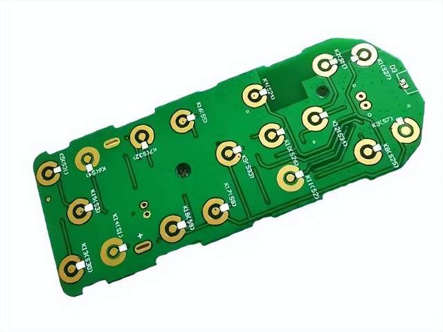

六、PCB按钮
PCB按钮是在PCB上集成的一种操作元件,它通常与其他电子元器件配合使用,实现人机交互功能。
例如,在一些电子产品的控制面板上,PCB按钮可以作为电源开关、功能选择键等。通过按下PCB按钮,可以触发相应的电路动作,实现设备的启动、停止、功能切换等操作。
PCB按钮具有体积小、集成度高、安装方便等优点,适用于各种小型化和智能化的电子设备。

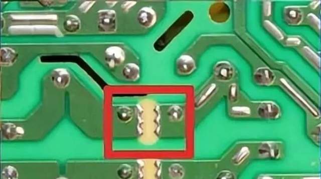

七、火花间隙
火花间隙是一种用于保护PCB和电子设备免受高压瞬态脉冲和静电放电影响的结构。当PCB上出现过高的电压脉冲时,火花间隙会首先发生击穿放电,将多余的能量引导到地,从而避免高压对其他元器件造成损坏。
它在一些对静电敏感的电子设备中尤为重要,如电子通信设备、计算机硬件等,可以有效地提高设备的抗干扰能力和可靠性,保护设备免受静电放电和其他瞬态电压冲击的损害。

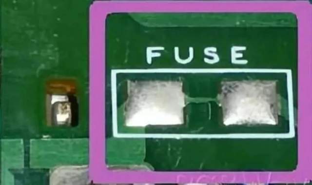

八、保险丝走线
保险丝走线是在PCB上专门设计的用于连接保险丝的线路。
保险丝是一种过流保护元件,当电路中出现过电流情况时,保险丝会熔断,切断电路,从而保护其他元器件和整个电路系统不被过大的电流损坏。
保险丝走线的设计要确保其能够承受正常工作电流,并且在发生过流时能够及时熔断。合理的保险丝走线布局和选择合适的线宽等参数,对于保障电路的安全运行至关重要,它是PCB设计中电气安全防护的重要组成部分。
