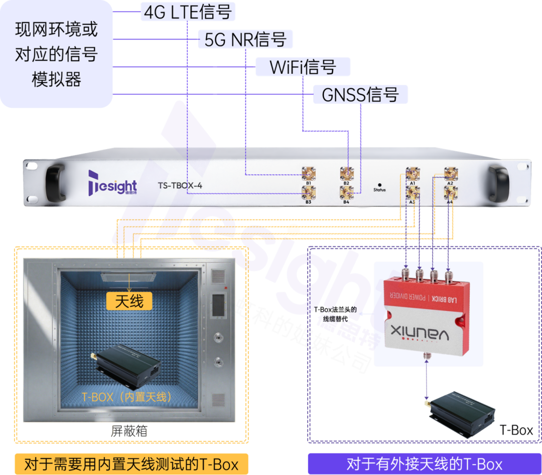

1. 宽频段与精细控制
设备支持 200至8000 MHz的宽广频率范围 ,全面覆盖T-BOX所需的各类通信与导航频段。它提供4个独立控制通道,衰减范围高达90dB,并拥有0.1dB的精细步长,能够精确模拟各种信号强弱变化。
2. 卓越的射频性能
内部采用高精度、50欧姆的固态数字阶梯式衰减器 ,确保了可靠且可重复的测试结果。在+25°C环境下,其典型衰减精度优于0.25dB ,切换速度快至15微秒 ,完美满足动态场景的模拟需求。

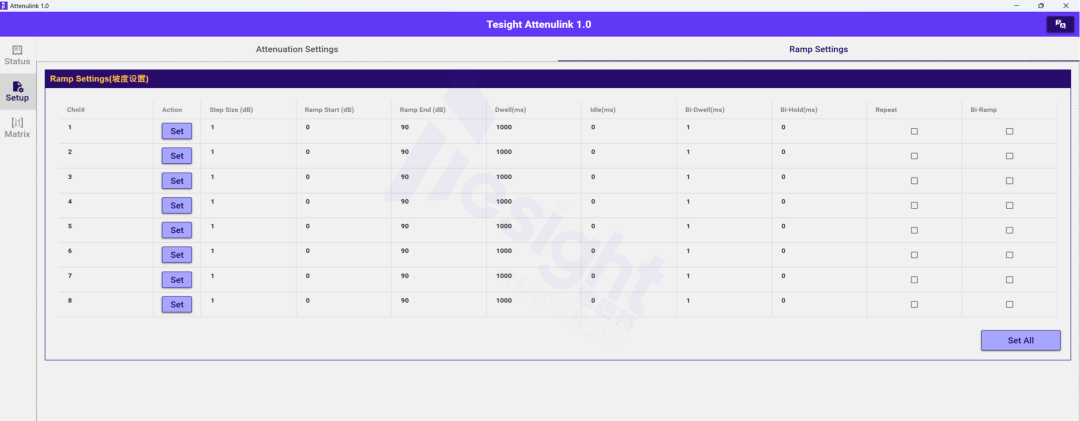

3. 灵活的连接与编程
TS-TBOXA-4标配以太网接口,支持静态IP配置,并可为接口设置密码以增强安全性。用户可通过附带的Tesight Attenulink 1.0图形用户界面(GUI)轻松编程固定的衰减值、扫频衰减斜率以及自定义的衰减曲线。
4. 支持有源天线馈电兼容性
TS-TBOXA-4内置专用DC馈电通道,有效解决有源天线的直流供电需求,确保其在弱网测试场景下正常工作。该设计同时兼容无源天线接入,使设备能够无缝适配TBOX弱网测试中所需的各种有源或无源天线方案。
5. 全面的软件支持
为方便自动化集成和二次开发,德思特提供了丰富的软件支持,包括LabVIEW驱动、Windows API DLL文件、Linux驱动及Python实例等 。
二、德思特T-Box弱网测试解决方案
德思特车载T-Box弱网测试方案通过多通道弱网测试仪模拟信号衰减(最高120dB)及干扰,覆盖2G/5G等全频段,验证T-Box在弱网、切换、极端环境下的通信稳定性、延迟及兼容性,确保符合GB/T、3GPP标准,提升车联网服务可靠性。
德思特车载T-BOX弱网测试方案
支持模拟真实环境的信号衰减(最高120dB)
覆盖T-Box各种通信协议频段,包括2G / 3G / 4G / 5G / WiFi / GNSS等
兼容有源天线,内置DS链路
无外接设备口的DUT支持屏蔽箱的测试方案
