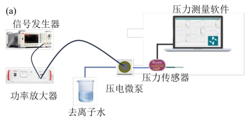

测试设备:信号发生器、Aigtek的ATA-2082高压功率放大器压力传感器、电子天平、热成像仪、5W加热陶瓷片、直流电源、温度分析软件、UV固化设备、微流量计量系统。
实验过程:首先加工不同厚度的PI薄膜悬臂梁阀片,装配紫铜泵体与上盖板构成压电微泵;采用信号发生器与功率放大器驱动微泵工作,通过电子天平和压力传感器测量输出性能;优化确定阀片厚度0.025mm、出入口直径1.0mm、腔体高度0.03mm的最佳参数,获得最大流量4.1mL/min和最大压力18.2kPa;随后搭建散热实验平台,以加热陶瓷片模拟芯片热源,对比测试自然散热、直流道液冷和拓扑流道液冷三种模式的散热性能;
图1流量测试原理图
图2压力测试原理图

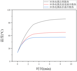

实验结果:基于压电微泵驱动的热交换系统实验表明,拓扑优化流道在散热性能上显著优于传统结构。在6.5V热源输入下,拓扑流道散热温度最低(43.2℃),较自然散热降低35.7℃,较直流道降低6.1℃;在8V输入下,拓扑流道温度(56.3℃)较自然散热降低42.5℃,较直流道降低11.4℃。压电微泵在优化参数(阀片厚度0.025mm、出入口直径1.0mm、腔体高度0.03mm)下,输出性能达到最佳(流量3.88mL/min、压力14.65kPa),最高输出压力为18.2kPa(200Vpp驱动)。实验验证了拓扑优化流道在压电驱动热交换系统中的高效散热能力,为电子芯片冷却提供了可靠解决方案。
图3不同散热方式温度随时间曲线图
图4不同散热方式温度随时间曲线图
