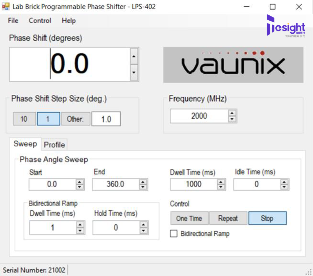

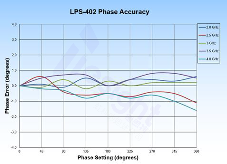

TS-LPS-402-8可编程移相器是一款高精度、双向移相器,具有8个独立控制的通道 。TS-LPS-402-8提供2至4GHz 的校准相位控制,可实现360度范围和1度相位步长的控制。移相器可直接从随附的图形用户界面 (GUI) 轻松编程为固定相位、扫描相位斜坡和相位配置文件。或者,对于希望开发自己的界面的用户,德思特提供了LabVIEW驱动程序、Windows API DLL文件、Linux驱动程序、Python示例等。

相位精度

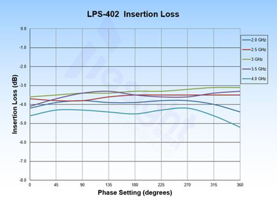

插入损耗
上位机界面
