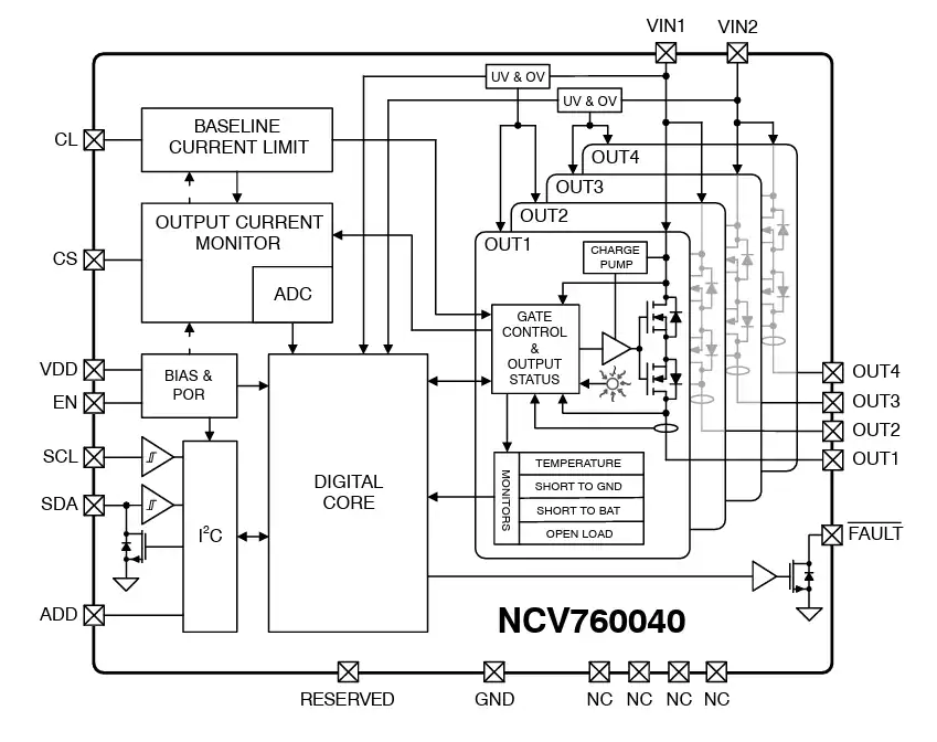

产品概述
NCV760040是一款集成了四个高端开关的汽车级驱动器。它采用两个背对背的NMOS功率晶体管构建独立的高端输出,具备真正的反向电流阻断能力。每个输出都能有效抵御短路到电池、短路到地以及过热等故障,并且在关断状态下还支持开路负载诊断,有助于系统级的故障检测。
该产品具有低静态电流的睡眠模式,可通过EN引脚进行控制。当EN引脚从低电平变为高电平时,设备从睡眠模式转换为活动模式,此时可通过I²C接口对设备进行配置和输出控制;反之,当EN引脚从高电平变为低电平时,设备进入睡眠模式,输出被禁用,所有设备寄存器重置为默认状态。
应用示意图
方框图
