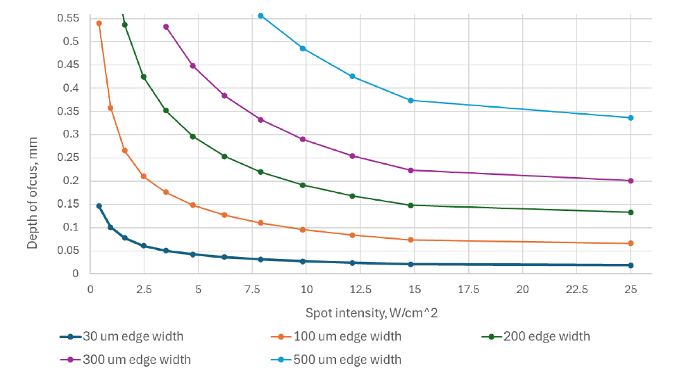

光源与光路因素:需要产生一个边缘锐利、能量均匀光斑。任何光斑的均匀性不佳或边缘模糊,都会直接导致光刻胶去除宽度不一。
控制因素:系统必须具备亚毫米级的运动控制精度和毫秒级的响应速度,确保光斑能实时、精准地追踪晶圆边缘,包括平边或缺口区域。
光源系统的瞬时稳定与长期可靠,曝光剂量的稳定性保证工艺一致性
光源因素:输出功率的瞬时波动和长期衰减都是严峻挑战。这要求光源必须具备精密的闭环反馈控制系统和功率补偿算法,以抵消老化带来的剂量漂移。相比较于汞灯,UVLED的长寿命和工作稳定性更适合用于WEE设备的集成
光路因素:高功率光源带来的热量会使光学元件因热膨胀而变形,导致光路偏移、光斑形变。优秀的热管理设计是维持光路长期稳定的关键。
在极限空间内的系统集成与工艺适配

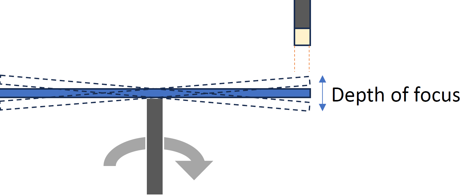

WEE模块并非独立设备,而是需要嵌入到空间极其有限的涂胶显影机中。需要将光源、复杂的光路、对位视觉系统和运动机构高度集成在一个紧凑的单元内。这对光学机械的紧凑型设计提出了极限要求。随着技术节点演进,需要不断优化曝光参数以适应新型光刻胶。系统还需能兼容处理不同翘曲程度的晶圆,确保在整条圆周上的焦平面一致,这对光路的自动对焦能力提出了更高要求。

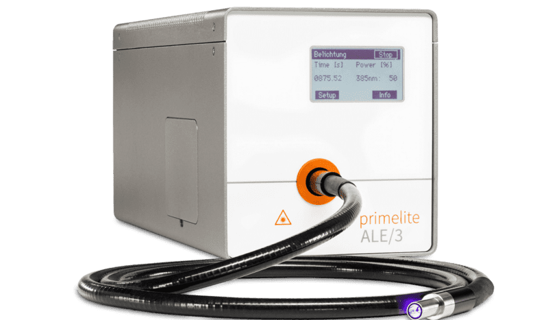

友思特ALE系列光源能够提供i线(365nm)、h线(405nm)和g线(436nm) 等多种紫外波长的输出,并且可以单独配置和控制,这使得它们能够灵活地适配不同类型的光刻胶,以达成最佳的曝光效果。

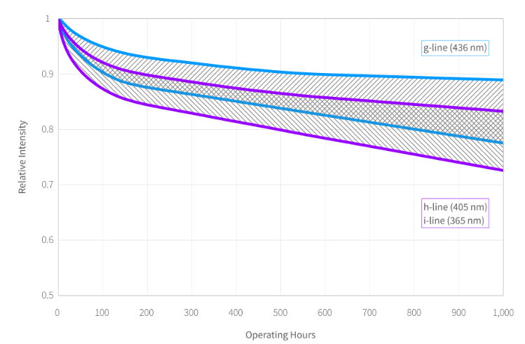

精准的曝光控制与高效稳定性:友思特光源能够实现极其精准的曝光剂量控制,这对于在高速旋转的晶圆上实现均匀、锐利的边缘曝光至关重要。同时,其采用的闭环控制系统能单独监控并实时调整每个LED模块的输出,确保了长时间工作下功率的稳定,保障了工艺的一致性和良率
长久的使用寿命与低维护成本:与传统汞灯相比,UV-LED光源本身具有更长的使用寿命,这使得配备友思特光源的WEE系统停机时间更短,维护成本显著降低。其模块化的设计也支持在现场对LED模块进行快速更换,进一步提升了设备运营效率。
