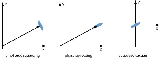

压缩光(Squeezed Light)是一种特殊的量子态光场,通过非线性过程产生。光场的某个特定正交分量(例如,振幅或相位)的量子噪声被压缩,达到低于标准量子极限。这种噪声的重新分配突破了经典测量精度的限制,因此在超精密测量、量子干涉仪、量子传感以及量子信息处理等领域有着重要的应用。

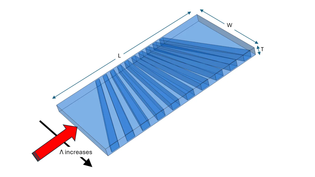

BQS系统将围绕一种名为傅里叶平面非线性光学的创新方法构建。该技术已获得专利,并独家授权给Few-Cycle Inc.(美国专利 9,910,339),克服了长期以来阻碍超快压缩光生成技术的发展问题——增益和带宽之间的权衡。在这个系统中,超宽带脉冲在脉冲整形器的傅里叶平面上进行光谱分解。每个窄带光谱切片都在空间复用的非线性晶体中被单独放大,具体来说是Covesion开发的周期性极化的铌酸锂(PPLN)晶体。这些切片随后被重新组合,产生一个短的、高度压缩的脉冲,覆盖了宽带宽(目标是>100nm,并且在未来原型中可达300nm),这就是名字中合成器的体现。Covesion 贡献了在定制 PPLN 晶体方面的先进技术,晶体具有空间变化的极化周期,可在傅里叶面上实现关键相位匹配。
这种架构允许对每个频率分量进行相位匹配的独立操控,绕开了传统参量放大技术OPA的限制,能够生成持续时间低于100fs的压缩脉冲,有望达到40fs。

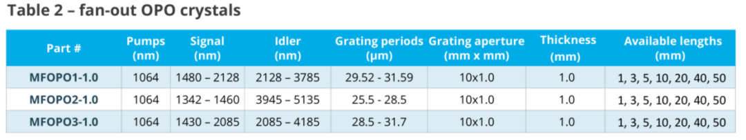

Covesion现已推出扇形周期结构(fan-out grating)的MgO:PPLN晶体。该结构可在晶体温度保持恒定的情况下,通过横向移动晶体即可实现相位匹配的大范围波长调谐。
特别适用于:
光学参量振荡器(OPO):针对在1064 nm 泵浦光实现宽可调谐的中红外输出进行了优化。
差频产生(DFG):在宽调谐范围内具有灵活的相位匹配特性,非常适合用于以中红外输出为目标的差频系统。
可提供的标品如下,Covesion具备专业的定制设计和制造服务,如果您有更多需求,欢迎随时联系我们。昊量光电非常乐意与您沟通,共同探讨如何满足您的需求。
