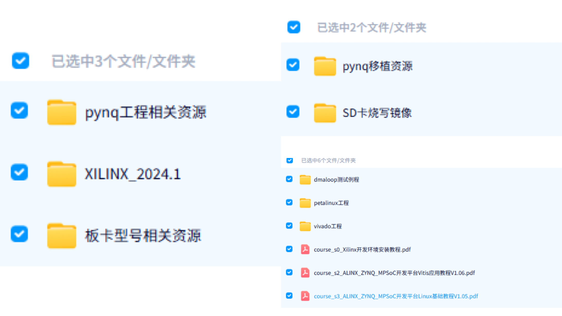

资源链接:
https://pan.baidu.com/s/1jafq5tUB4O_ojCQFZNzWTA提取码:73c8

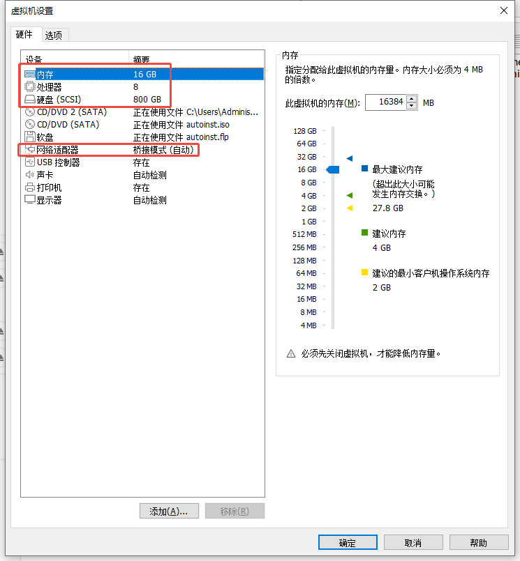

1. 在 vmware 中安装 ubuntu22.04.1,可以使用资源链接中提供的 ubuntu-22.04.1-desktop-amd64.iso 镜像文件,安装过程比较简单,使用 vmware 的创建虚拟机流程安装即可。(vmware 软件建议使用较新的版本,本教程中使用的是 vmware16)
需要注意的是分配给虚拟机的资源,本教程中虚拟机资源配置如图所示。其中处理器 8 个,分配内存建议至少 16GB,硬盘存储至少 500GB。主机如果是网线直连,网络适配器就配置为桥接模式,如果是使用 wifi,就配置为 NAT 模式。(请根据自身主机的配置合理分配资源。主机留给自身的内存太少会导致主机系统卡顿甚至卡死)
