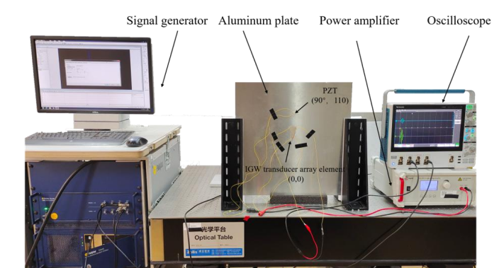

实验平台含示波器、Aigtek电压放大器、信号发生器、PZT,及贴有单个梅花形IGW换能器阵元的铝板;换能器阵元圆心(0,0),PZT直径10mm、位置(0,110)。信号发生器连放大器与示波器:激励频率响应实验中,放大器接换能器阵元,示波器接PZT;接收频率响应实验中,放大器接PZT,示波器接换能器阵元(平台示意图见图1)。
依次激励幅值10V、频率100kHz-1.5MHz(步长100kHz)的五峰窄带调制正弦信号。激励实验中,放大器输出500V接换能器阵元;接收实验中,放大器输出100V接PZT(实验实拍图见图2)。
图1激励实验、接收实验平台示意图
图2实验平台实拍图

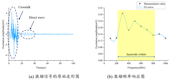

1、由图3可知,激励频率100-300kHz时,激励幅值随频率升高而增大,300kHz达最大值;400kHz出现极小值,500kHz出现第二个峰值;此后幅值逐渐减小,820kHz降至最大值的50%。取fu=210kHz、fl=820kHz,计算得激励器中心频率fc=505kHz、带宽B=610kHz、相对带宽BW=120.8%,表明该换能器具备宽频带激励能力。
图3单个梅花形IGW换能器阵元激励的原始波形图和激励频率响应图

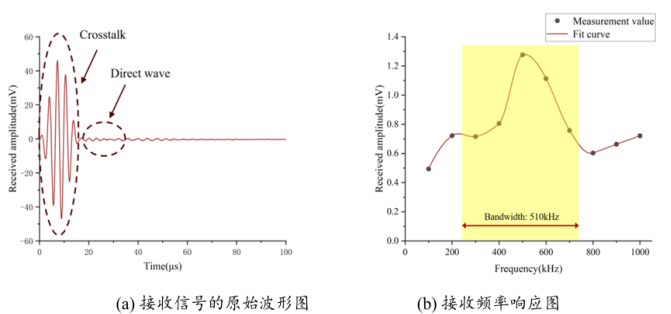

2、由图4可知,接收频率100-240kHz时,接收幅值随频率升高而减小,说明接收器谐振频率≤100kHz;240-510kHz时幅值随频率升高而增大,510kHz达极大值;此后幅值减小,750kHz降至极大值的50%。取fu=240kHz、fl=750kHz,计算得接收器中心频率fc=495kHz、带宽B=510kHz、相对带宽BW=103.0%,表明该换能器具备宽频带接收响应。
图4单个梅花形IGW换能器阵元接收的原始波形图和接收频率响应图

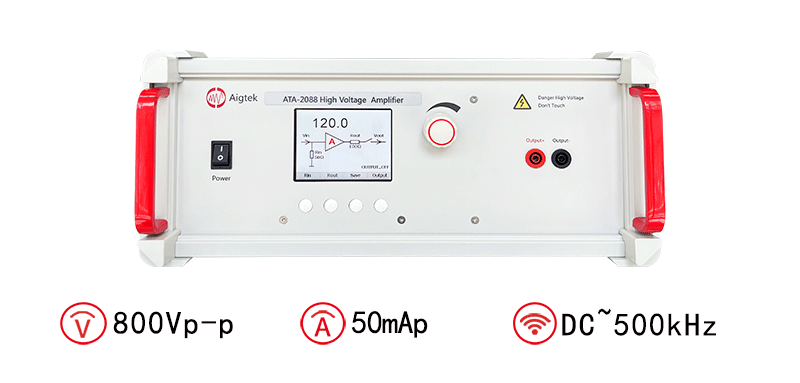

电压放大器推荐:ATA-2088
图:ATA-2088高压放大器指标参数
