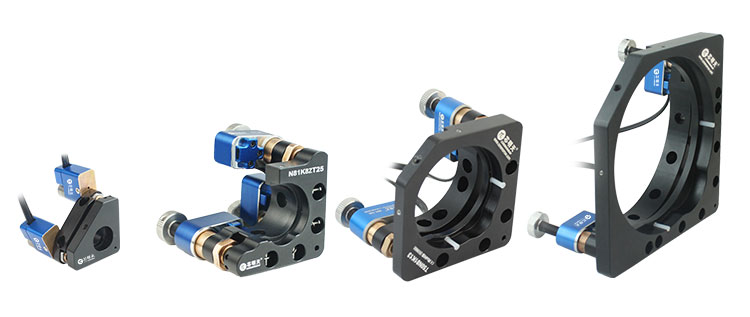

光学系统设计中,不同场景对镜片尺寸、安装空间的要求存在显著差异。芯明天N81KxxTxx系列压电螺钉光学镜架,以亚微弧度级别的分辨率,适配25.4mm~116mm直径镜片,广泛应用于激光腔调试、光束指向调节等场景。

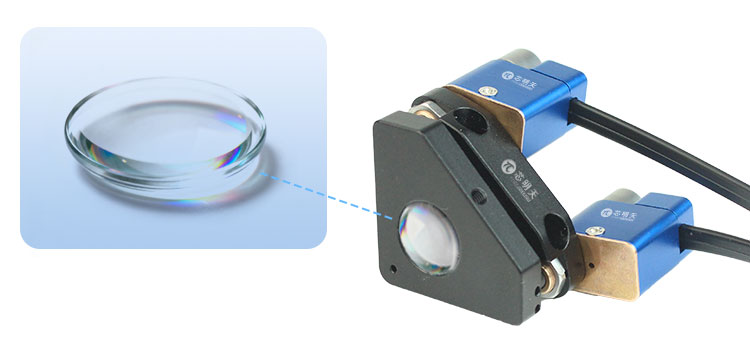

随着微型光学设备、嵌入式模块的普及,“空间受限+小尺寸镜片”的应用需求日益增多——为此,芯明天基于N81A系列小型化压电螺钉促动器,研发了适配12.7mm(0.5英寸)镜片的N81AK8T13压电光学镜架,既能满足高精度压电调节,又能嵌入紧凑结构,针对性解决小空间、小负载场景的精准调节需求。
一、N81AK8T13压电螺钉光学镜架核心配置与技术特性

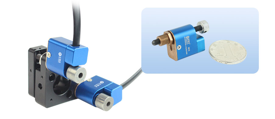

1.核心驱动:N81A系列小型化压电螺钉促动器
N81A系列小型化压电螺钉促动器延续了N81系列压电螺钉促动器的核心技术优势,同时针对小型化需求做了精准适配:
▲分辨率:保持纳米级位移分辨率,能够实现更精密的定位需求;
▲小体积:与更小尺寸12.7mm光学镜片需求精准匹配;
▲结构设计:体积进一步优化,紧凑布局适配狭小安装空间;
▲核心功能:免触摸式调节、断电自锁、长期稳定性等经典特性。
2.镜片框架:12.7mm标准尺寸定制
适配规格:专门针对12.7mm直径镜片设计,兼容行业常用小口径光学元件(如微型反射镜、小尺寸透镜等);
结构优化:框架采用轻量化设计,一体化紧凑结构,减少整体占用空间,同时保障镜片安装的稳定性。

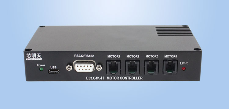

推荐控制器
E53.C4K-H小体积压电马达控制器具有4个输出通道,可切换控制用于驱动4支压电螺钉。该控制器采用DC24V/1A供电,可通过上位机数字信号进行控制,其具有TYPE-CRS-232、RS-422等多种通信接口,可实现与上位机实时通信,并支持软件二次开发。
