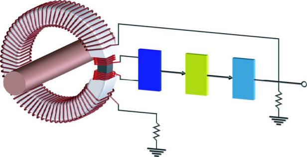

1. 磁通门传感器的工作机制
原边电流Ip产生的磁场和输出电流Is在补偿线圈上产生的磁场大小相等,方向相反。由线圈和方波振荡电路产生方波,振荡电路的输出信号,通过解调滤波电路对零磁通产生的信号进行处理,再经过调零及放大电路对零点和输出信号幅度进行调整。由于磁芯工作在零磁通状态,磁芯的非线性和剩磁对传感器的精度没有影响,所以磁通门直流漏电流电流传感器的精度高,非线性失真小,主要用于直流小电流和漏电流的检测。

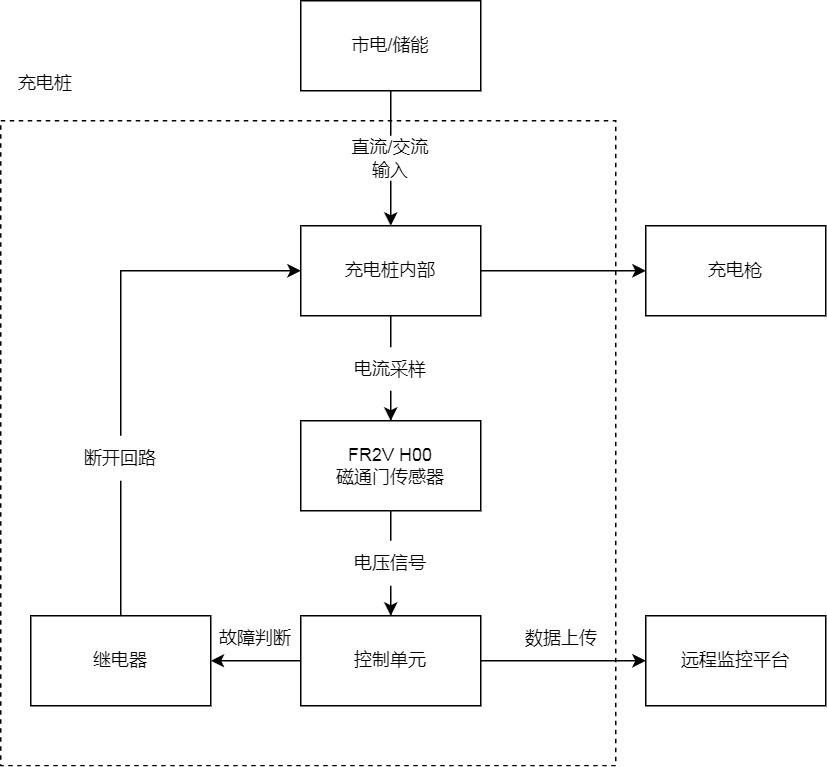

1. 直流快充桩的直流漏电检测
痛点: 800V高压直流快充桩的直流漏电难以检测,传统RCD失效,易导致绝缘故障或电弧风险。
解决方案
采用FR2V 0.05 H00传感器,检测±75mA直流漏电,响应时间<500ms。
充电桩直流漏电检测系统
动作逻辑:漏电流超过阈值(如6mA)时,传感器输出电压信号触发控制单元断电。

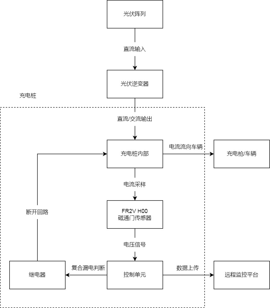

2. 光伏充电桩的复合漏电检测
挑战: 光伏逆变器产生的复合波漏电(交直流混合)易导致误动作或漏检。
对策
  • 使用FR2V 0.01 H00,检测±15mA微小漏电,结合宽频带响应(DC~kHz),实现全波形覆盖。
  • 应用案例:某光伏充电桩厂商采用FR2V传感器后,漏电误报率降低90%。

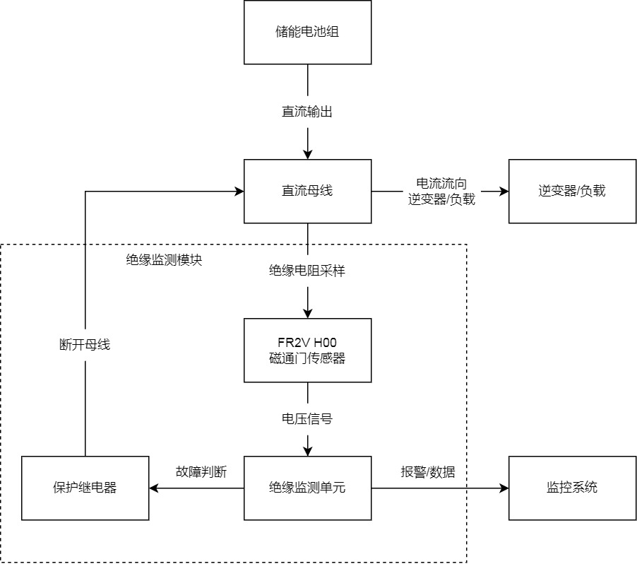

3. 储能系统的绝缘故障监测
需求: 储能电池组的绝缘故障需实时监测,避免直流漏电累积导致火灾。
方案
  • FR2V 0.30 H00监测±360mA漏电流,配合温度补偿算法,确保长期稳定性。
  • 远程监控:输出电压信号上传云平台,实现预测性维护。
