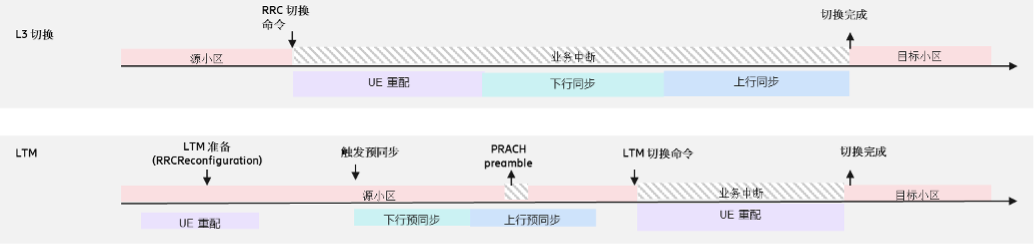

随着5G向5G‑A演进,云原生XR、工业自动化、远程控制等时间关键型业务对更短的切换中断时延提出了更高要求。传统基于L3的切换流程在信令开销和切换中断时延方面难以满足这些时间关键型业务场景的需求。为此,3GPP在5G‑A Release 18中引入了LTM机制,通过在L1/L2层触发并执行切换流程,显著缩短切换中断时长并降低空口信令开销。
LTM 通过网络下发的L2信令来触发切换过程,在该过程中UE可以提前与即将成为切换目标的邻近小区(称为 LTM 候选小区)进行上下行预同步,从而使切换过程更为快速,有效减少了切换执行时间、信令开销和连接中断。此外,LTM 支持载波聚合(CA),因此适用于对高比特率和短中断有需求的业务场景。
LTM 中的移动性流程分为三个阶段:
1准备阶段:终端依据网络下发的候选小区配置,准备候选小区相关参数;
2上下行预同步:在保持与源小区连接的同时, UE与目标小区进行下行/上行的预同步;
3执行阶段:网络下发LTM切换命令,携带预先计算的定时提前量(TA),UE完成小区切换,避免了完整的随机接入流程,显著缩短中断时间。
本次测试使用爱立信5G-A时间关键型通信基站商用软件和搭载联发科技 M90 5G调制解调器的终端,成功验证了LTM候选小区配置、上下行预同步和LTM小区切换等关键功能。测试结果表明,相较于传统的L3切换,LTM显著缩短了数据中断时间,验证了其在满足5G‑A对超低时延和高可靠性需求方面的可行性与优势。通过提供更稳定的连接速率,LTM有助于提升用户体验并降低切换失败率。
