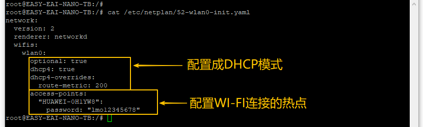

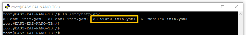

用以下命令查看开发板网络配置存放路径,会发现有4个配置文件。其中52-wlan0-init.yaml是【wif网卡】相关的netplan配置。
ls /etc/netplan/
下面是一个把wlan0配置成DHCP的示例:
关于网卡配置每一个部分的配置细节说明,如下图所示:
如果对yaml进行过了修改,则需要执行下方命令进行更新:
sudo netplan generate sudo netplan apply

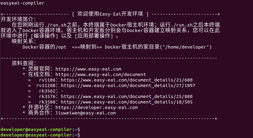

如果您初次阅读此文档,请阅读《入门指南/开发环境准备/Easy-Eai编译环境准备与更新》,并按照其相关的操作,进行编译环境的部署
在PC端Ubuntu系统中执行run脚本,进入EASY-EAI编译环境,具体如下所示。
cd ~/develop_environment ./run.sh

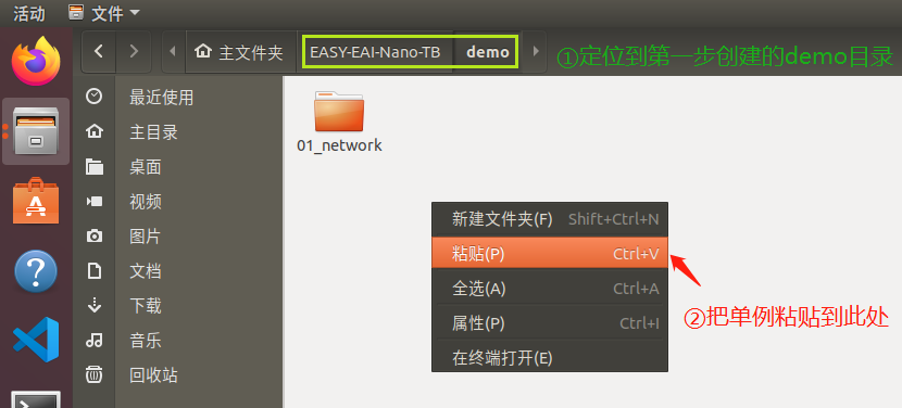

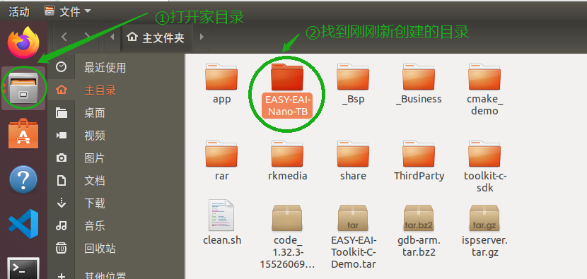

首先,在虚拟机后台终端,执行以下命令,创建外设单例源码管理目录:
cd /opt mkdir -p EASY-EAI-Nano-TB/demo

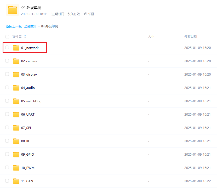

首先,到【百度网盘】上下载相关的单例程序:
链接:https://pan.baidu.com/s/1Br608Hiff2Xs65PzWO_qWQ?pwd=1234
提取码:1234

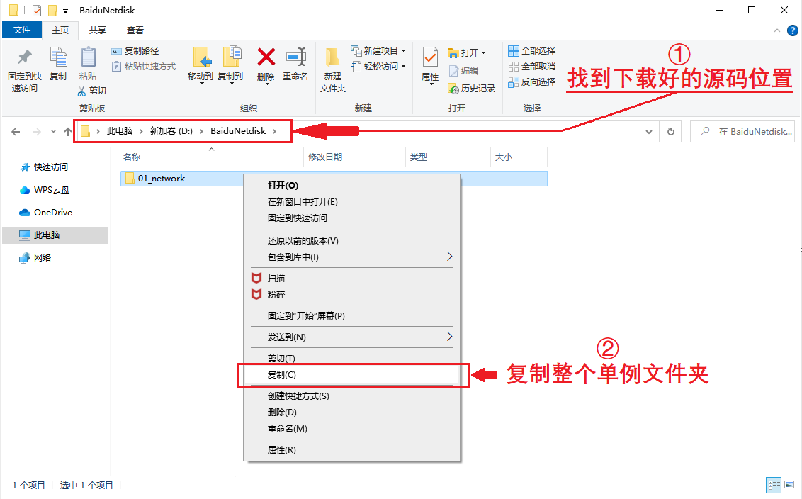

比如把单例程序下载到:此电脑\D:\BaiduNetdisk (无规定,用户可自主选择),如下图所示。
再将下载好的单例复制进入虚拟机的文件系统,过程如下图所示。

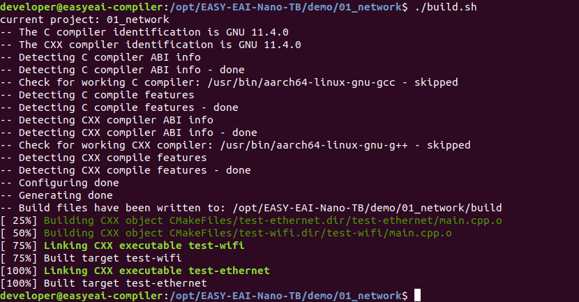

最后,进入到对应的例程目录执行编译操作,具体命令如下所示:
cd EASY-EAI-Nano-TB/demo/01_network ./build.sh
注:
* 由于依赖库部署在板卡上,因此交叉编译过程中必须保持/mnt挂载。

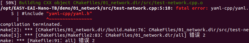

若有以下报错则需要在【开发板上】安装一下libyaml-cpp-dev库
sudo apt-get install libyaml-cpp-dev
