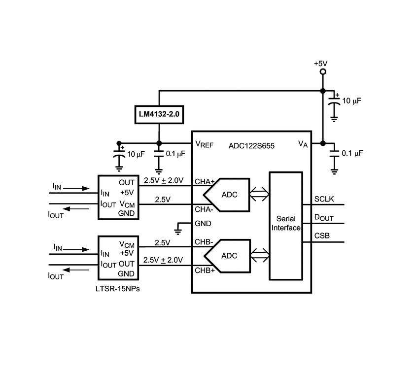

八、典型应用电路
文档提供了多种应用方案,包括:
  • 低成本数据采集系统
  • 电流传感应用
  • 桥式传感器接口

  • 需要外部参考电压源(建议使用LM4040/LM4132等系列)
  • 建议使用0.1μF和1-10μF并联电容进行电源去耦
  • PCB布局需注意模拟和数字信号的隔离
