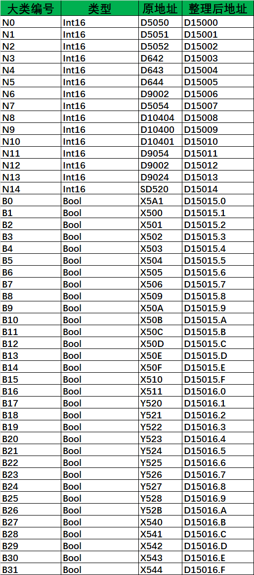

1.变量地址整理

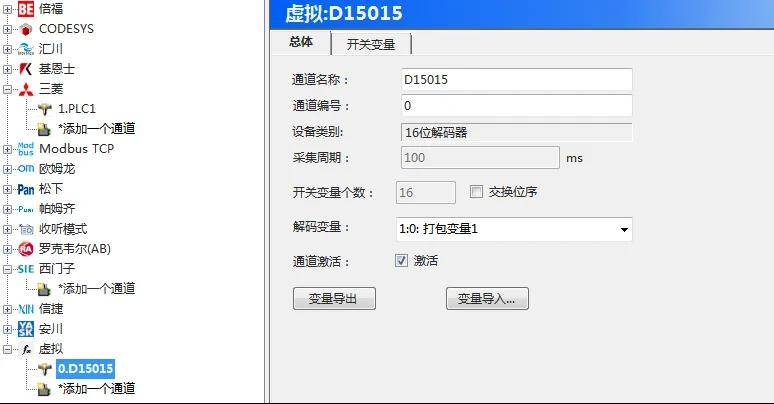

对于通过绝对地址寻址的变量,可进行变量地址整理来改善采集性能。以三菱PLC为例,寻找一片连续的D数据区域作为数据采集区域,将所有需要采集的数值变量移动到该区域,中间不要留空白,更不能有重叠。对于西门子PLC,可以单独开一个数据采集数据块,将所有需要采集的数据都复制到该数据块。完成数值变量的整理后,进行开关量的打包。
比如,数值变量整理到D15014,则将16个开关量移入到D15015的16个位中去,依次打包。
PLC里数据整理程序的执行周期要短于PLC-Recorder的采集周期。
然后,PLC-Recorder对于三菱的D15000开始的区域进行数据采集,并可以对于打包变量进行。
在极端的情况下,上千个混合变量,经过整理后,采集周期可以从上百ms,缩小为20ms。所以,这个优化措施至关重要。

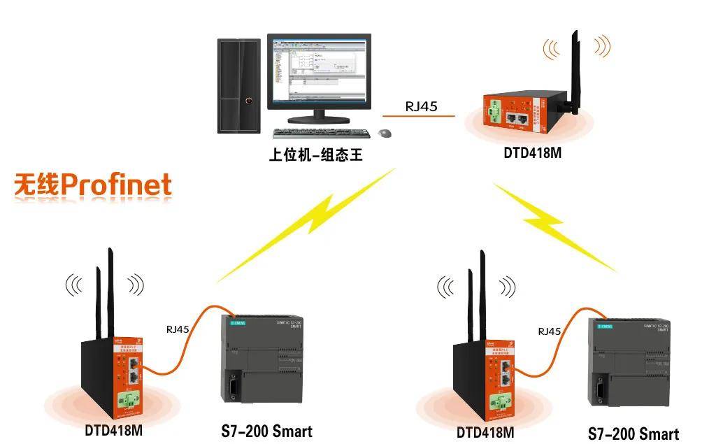

例1:上位机与西门子S7-200 Smart进行无线实时通讯。

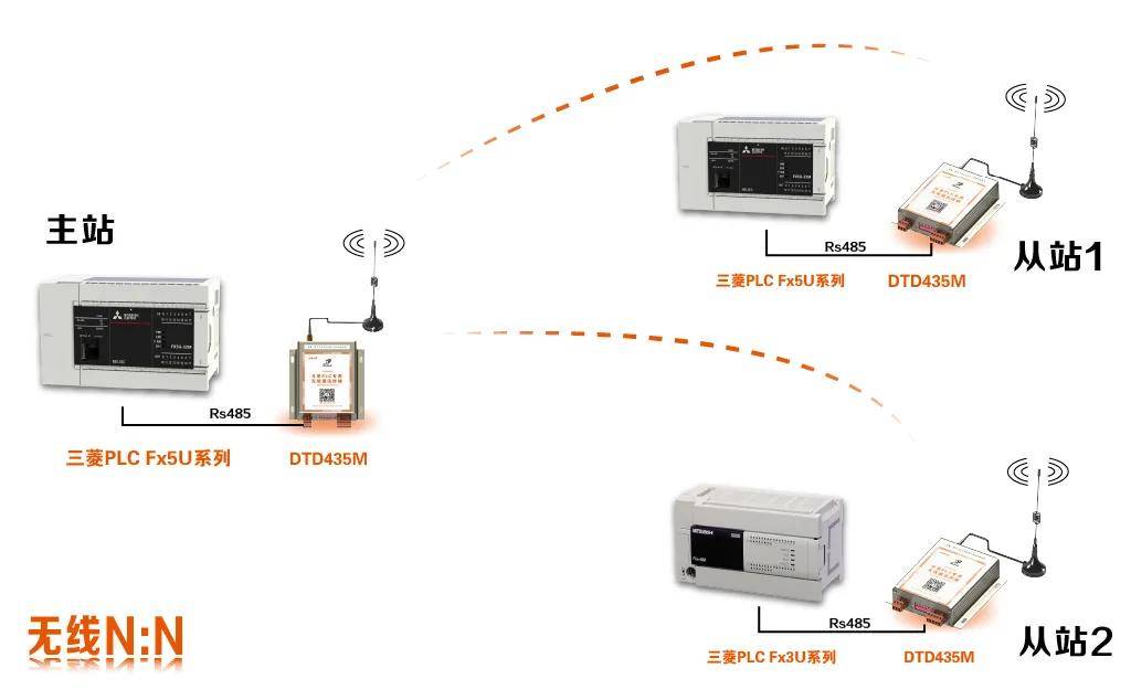

例2:三菱FX5U之间进行无线实时通讯。
