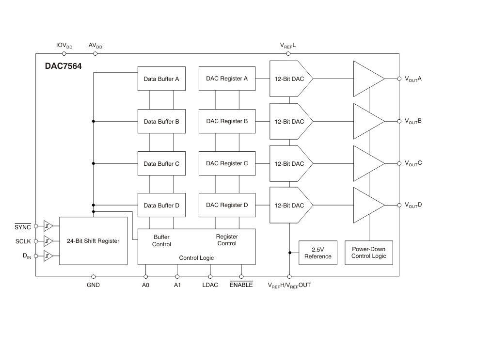

DAC7564是一种低功耗、电压输出、四通道、12位数字转模拟转换器(DAC)。该器件内置2.5V、2ppm/°C的参考电压(默认启用),输出电压范围为2.5V。内部参考的初始精度为0.02%,可在V处提供最高20mA的电源裁判H/V裁判出销。该器件为单调,线性表现良好,并最大限度地减少码间的瞬态电压(故障)。该DAC7564采用多功能三线串行接口时钟频率最高可达50MHz。该接口兼容标准SPI、QSPI、Microwire和数字信号处理器DSP)接口。
*附件:dac7564.pdf
该DAC7564集成了开机复位电路,确保DAC输出在零刻度时开机,并保持该状态直到设备写入有效代码。该设备包含通过串行接口访问的断电功能,可在5V时将设备的电流消耗降至1.3μA。在3V时功耗为2.9毫瓦,断电模式下降至1.5微瓦。低功耗、内部参考和小巧的占地面积使该设备非常适合便携式电池供电设备。
该DAC7564可插入式,功能上兼容DAC8164和DAC8564,功能上兼容DAC7565、DAC8165和DAC8565。所有这些设备均以TSSOP-16封装形式提供。

方框图

3. 功能描述
  • 架构‌:基于电阻串结构,后接输出缓冲放大器。
  • 内部基准‌:默认启用,可通过串行命令禁用或配置为不同模式(如始终开启)。
  • 上电复位‌:DAC 输出初始化为零电平。
