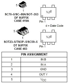

安森美MC74VHC1GT125三缓冲器是封装占位微小的非反相器件,设计采用2V至5.5V VCC 电压运行。这些三态缓冲器采用TTL电平输入阈值设计。内部电路分为三个阶段,其中包括一个具备高抗噪性和稳定输出的三态缓冲输出。MC74VHC1GT125缓冲器支持高达5.5 V的输入/输出过压容差。这款缓冲器有SC-88A、SC-74A、SOT-953和UDFN6多种封装。MC74VHC1GT125器件无铅、无卤/无BFR,符合RoHS指令。
特性
  • 设计采用2.0V至5.5V VCC 电压运行
  • tPD :3.5ns(在5V的典型值时)
  • 耐过压输入/输出:高达5.5 V
  • IOFF 支持局部断电保护
  • 3.0 V时的拉/灌电流:8mA
  • 采用SC-88A、SC-74A、SOT-953及UDFN6多款封装
  • 低功耗:TA = 25°C时,ICC最大值为1µA
  • 芯片复杂度<100个FET
  • 兼容TTL输入:VIL = 0.8V,VIH = 2.0V
  • -Q后缀适用于需要独特现场和控制变更要求的汽车及其他应用
  • 符合AEC-Q100标准并具有PPAP功能
  • 此系列器件无铅、无卤/无BFR,符合RoHS标准
