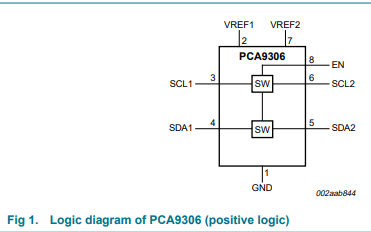

安森美 NLA9306电压电平转换器是双路双向I^2^C总线SMBus电压电平转换器,具有使能 (EN) 输入。这些器件的工作电压为1.0V至3.6V [V ~ ref(1)~ ] 和1.8V至5.5V [V bias(ref)(2) ]。安森美NLA9306支持1.0V和5V之间的双向电压转换,无需使用方向引脚。该开关的导通电阻 (R ON ) 低,使得连接具有极小的传播延迟。NLA9306转换器可运行两条总线,一条工作频率为400kHz,另一条工作频率为100kHz。
数据手册:*附件:onsemi NLA9306电压电平转换器数据手册.pdf
特性
  • 2位双向转换器,用于混合模式I^2^C总线应用中的SDA和SCL线路
  • 兼容标准模式、快速模式和快速模式+ I^2^C总线和SMBus
  • 最大传播延迟小于1.5ns,可适应标准模式和快速模式I^2^C总线器件和多个主器件
  • 可以在下列电压电平之间进行转换:
    • 1.0V Vref(1) 和1.8V、2.5V、3.3V或5V Vbias(ref)(2)
    • 1.2V Vref(1) 和1.8V、2.5V、3.3V或5V Vbias(ref)(2)
    • 1.8V Vref(1) 和3.3V或5V Vbias(ref)(2)
    • 2.5V Vref(1) 和5V Vbias(ref)(2)
    • 3.3V Vref(1) 和5V Vbias(ref)(2)
  • 提供双向电压转换,无方向引脚
  • 输入和输出端口之间的连接导通电阻低 (3.5Ω),信号失真更小
  • 开漏I^2^C总线I/O端口(SCL1、SDA1、SCL2和SDA2)
  • 耐5V电压的I^2^C总线I/O端口,支持混合模式信号运行
  • 当EN = LOW时,SCL1、SDA1、SCL2和SDA2引脚进入高阻抗状态
  • 无锁定操作
  • 直通的引脚分配,简化了PCB的走线
  • US8、UQFN8、UDFN8、TSSOP-8封装选项
  • 2000V人体模型 (HBM) ESD性能
  • 带-Q后缀的用于汽车和其他要进行现场和控制变更的应用,通过了AEC-Q100认证,支持PPAP
  • 无铅、无卤/无BFR,符合RoHS指令
典型应用
基于NLA9306电压电平转换器的技术深度解析与应用指南
一、产品概述与核心特性
NLA9306是安森美半导体推出的双通道双向I2C总线及SMBus电压电平转换器,具备使能(EN)控制功能。其核心价值在于解决混合电压I2C系统中的信号兼容性问题,主要特性包括:
  1. 双向无方向控制‌:通过对称开关设计实现1.0 V至5 V间的自动双向电平转换,无需方向引脚。
  2. 高速低延迟‌:最大传播延迟低于1.5 ns,支持标准模式(100 kHz)、快速模式(400 kHz)及快速模式+(1 MHz)的I2C设备。
  3. 宽压兼容‌:支持多种电压组合,如1.0 V↔5 V、1.8 V↔3.3 V等,覆盖主流低功耗处理器与外设接口需求。
  4. 低功耗与高可靠性‌:导通电阻(RON)仅3.5 Ω(典型值),ESD防护达2000 V(人体模型)。
