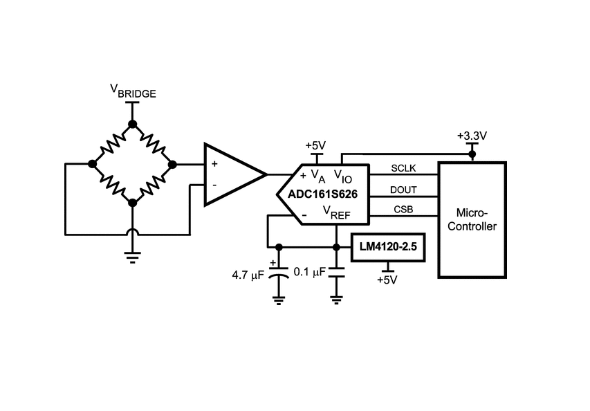

ADC161S626为16位逐次近似寄存器(SAR)模拟转数字 最大采样率为250 kSPS的转换器ADC)。ADC161S626有最小信号覆盖范围 在温带区间(–40°C至+85°C)的准确率为±0.003%。 转换器具有 具有85 dB的优良共模信号抑制比的差分模拟输入,使得 ADC161S626适合噪音环境。
*附件:adc161s626.pdf
ADC161S626使用单一模拟电源(V 一个 ) 以及 独立的数字输入/输出(V IO )供应。V一个能 电压范围为4.5伏至5.5伏,以及VIO电压范围为2.7伏到5.5伏。这允许 系统设计者通过作模拟系统来最大化性能并最小化功耗 在V型处的ADC部分一个5 V,并与3.3伏控制器接口。 串行数据输出为二进制2补码,兼容SPI格式。
ADC161S626的性能在1 MHz至1 MHz的时钟频率下得到保证。 5 MHz,参考电压为2.5 V至5.5 V。ADC161S626有小型10引式插孔 VSSOP软件包。高精度、差分输入、低功耗和小巧的体积使得 ADC161S626适合电池供电的桥式传感器和换能器直接连接 系统或远程数据采集应用。
特性
  • 16位分辨率且无缺失码
  • 保证性能范围为50至250千每秒
  • ±0.003% 信号跨准确率
  • 独立的数字输入/输出电源
  • 真实差分输入
  • 外部电压参考范围为0.5 V to V一个
  • 零功耗轨道模式,唤醒延迟为0微秒
  • 宽输入共模电压范围,范围从0V到V。一个
  • SPI/QSPI/™ MICROWIRE™ 兼容串行接口
  • 工作温度范围为–40°C至+85°C
  • 小型VSSOP-10封装
  • 主要规格
    • 转换率 50 至 250 kSPS
    • DNL +0.8 / –0.5 LSB
    • INL ±0.8 LSB
    • 偏移误差温度漂移 2.5 μV/°C
    • 增益误差温度漂移 0.3 ppm/°C
    • 信噪比 93.2 dBc
    • THD – 104 dBc
    • 功耗
      • 10千每秒,5伏0.24毫瓦
      • 200千每秒,5伏5.3毫瓦
      • 250千每秒,5伏5.8毫瓦
      • 断电时,5伏10微瓦
参数
方框图

八、典型应用
该器件特别适合电池供电系统和远程数据采集应用,可直接连接桥式传感器和变送器,具有高精度、低功耗和小尺寸的优势。
