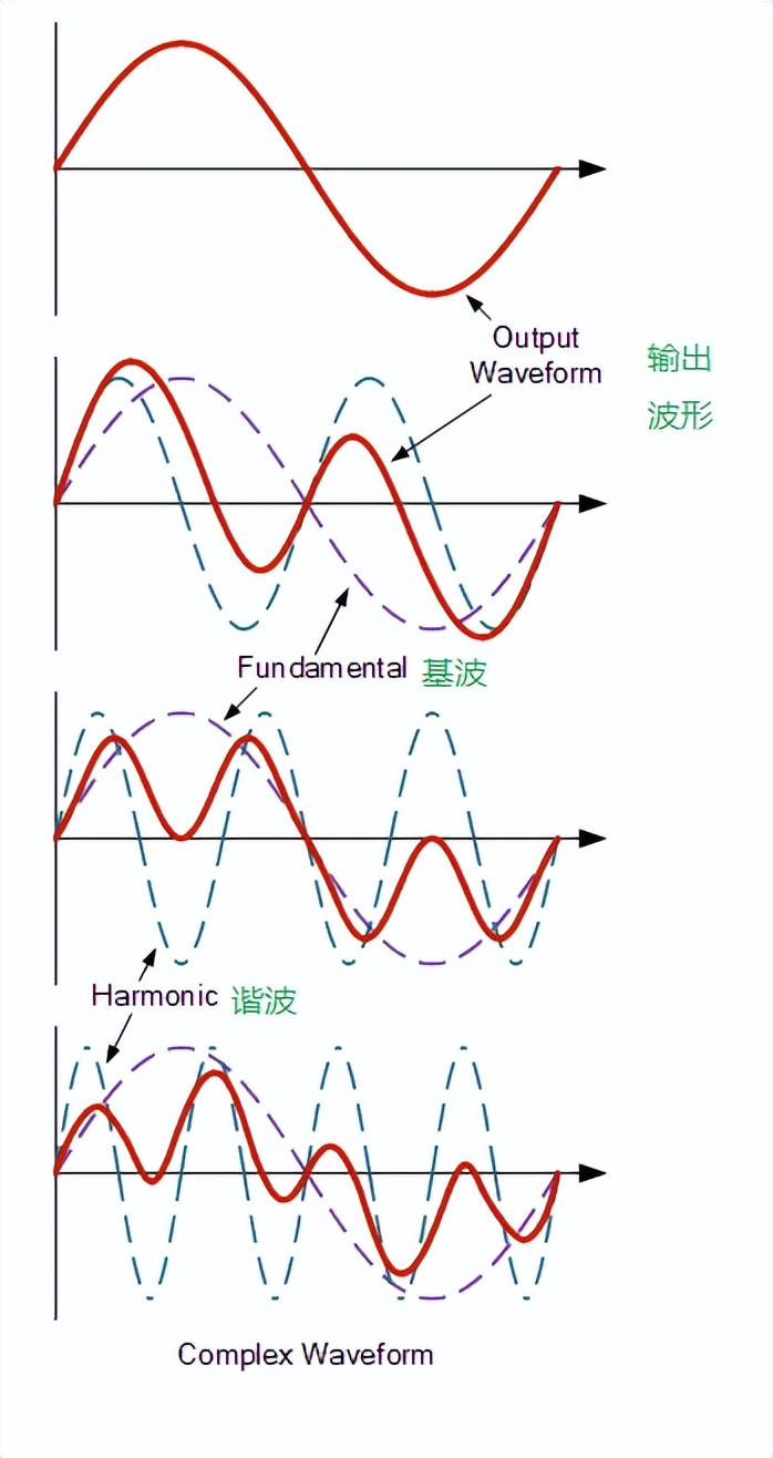

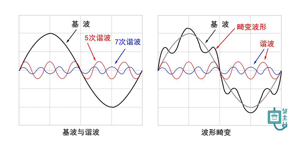

三、储能系统产生电网谐波的技术根源
谐波是指电网电压 / 电流波形偏离 “标准正弦波” 的周期性畸变分量,通常用总谐波畸变率(THD)衡量(电压 THDv≤5%、电流 THDi≤10% 为电网并网标准)。
储能系统是典型的 “谐波源”,其产生谐波的核心原因是电力电子器件的高频开关特性控制策略的谐波抑制不足,具体可分为 3 类:

两电平 PCS 的谐波特性:两电平 PCS 通过 IGBT 的 “通断” 实现直流电压向交流电压的转换,输出电压波形为 “方波经过滤波后的梯形波”,会产生大量低次谐波(3 次、5 次、7 次谐波占比最高,合计占总谐波的 60%~70%)。例如,两电平 PCS 在额定负载下,电流 THDi 通常为 8%~15%,远超电网标准;
高频开关的高次谐波:IGBT 的开关频率通常为 5~20kHz,高频开关过程中会产生与开关频率相关的高次谐波(如开关频率的整数倍谐波)。这类谐波虽幅值较小,但会通过电网传导至敏感设备(如精密仪器、通信设备),导致设备干扰;
三电平 PCS 的谐波优化局限:三电平 PCS 通过增加 “中点电位” 减少电压跃变,低次谐波含量比两电平降低 40%~50%(额定负载下 THDi 可降至 3%~8%),但仍无法完全消除谐波 —— 尤其在轻载或电网电压畸变时,谐波含量会显著升高。
