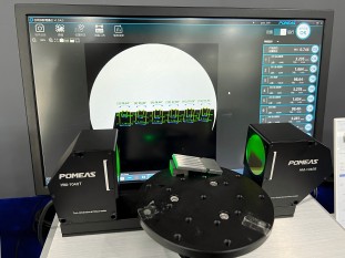

  • HM-1040 在线投影尺寸测量仪:测量范围 φ40mm,适用于小型精密工件检测。无论是电子元器件(如芯片引脚、微型螺丝)、五金小零件,还是小型塑胶配件,其紧凑的测量范围能精准覆盖小尺寸工件的全维度检测,避免大设备测量小工件时的精度冗余。​
  • HM-1065 在线投影尺寸测量仪:测量范围 φ60mm,属于通用性强的 “黄金尺寸” 型号。适配多数工业中间尺寸工件,如汽车小零部件、手机中框组件、中型齿轮等,兼顾灵活性与覆盖性,是多条生产线共用检测设备的优选。​
  • HM-1120 在线投影尺寸测量仪:测量范围 φ120mm,专为大型工件量身打造。针对大型机械零件、家电外壳组件、大型塑胶模具等尺寸较大的被测物,其宽广的测量范围可一次性完成全尺寸扫描,无需分段检测,大幅提升检测效率。​
二、核心指标 2:精度要求 —— 贴合生产质量标准​
精度是投影测量设备的核心性能,需根据产品的质量公差要求选择,精度不足会导致不合格品流入市场,精度过高则会增加采购与使用成本,造成资源浪费。​
三款普密斯设备的精度参数与适用场景精准匹配:​
  • HM-1040:精度达 1um,属于高精度级别。适用于对公差要求严苛的行业,如半导体、精密电子、医疗器械等,能精准捕捉微小的尺寸偏差,确保产品符合高端质量标准。​
  • HM-1065:精度 1.5um,兼顾精度与性价比。适配常规工业生产需求,如汽车零部件、3C 产品配件、五金工具等,能满足多数产品的公差范围(通常在 ±2um-±5um),是工业生产中的 “主力军”。​
  • HM-1120:精度 2.5um,适配大型工件的检测需求。大型工件的尺寸公差通常相对宽松(多在 ±5um-±10um),该精度既能满足质量管控要求,又能平衡大型工件测量时的稳定性与效率,避免过度追求高精度导致的测量速度下降。​

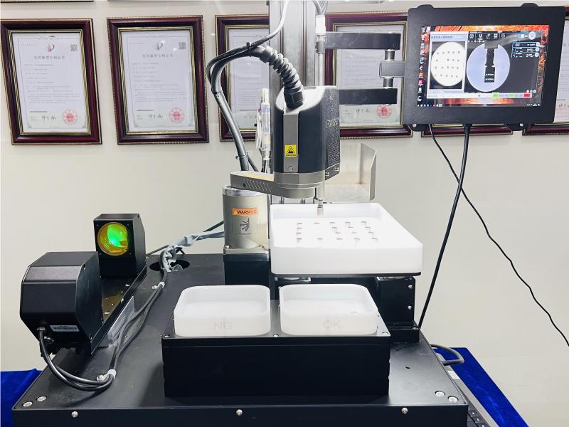

  • 三款设备均支持在线实时检测,检测速度快(单工件检测时间≤3 秒),可嵌入生产线实现 “即产即测”,不影响生产节拍;​
  • 支持自动化集成,可与机械臂、传送带等自动化设备联动,实现无人化检测,降低人工成本;​
  • 操作界面简洁直观,配备智能数据分析系统,可自动生成检测报告,方便质量追溯与数据分析,即使是新手也能快速上手。​
