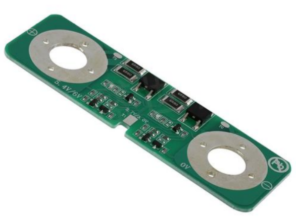

当超级法拉电容均压板出现严重漏电问题时,需系统性排查故障原因并采取针对性措施。以下从检测诊断、解决方案和预防维护三个维度展开分析:
一、漏电问题的精准诊断流程
1. 基础安全确认与初步检测
处理漏电问题前必须断开所有电源连接,移除外围线缆及负载设备,避免带电操作引发短路或触电风险。使用万用表高阻档(MΩ级)测量输入端对地绝缘电阻,若数值低于100MΩ或存在明显静态电流异常,可判定为漏电。此步骤相当于给电路做“体检”,通过数据量化漏电程度。
2. 外观与结构检查
目视检查是快速定位故障点的关键:观察PCB板是否有助焊剂残留(黄色粘稠物)、灰尘堆积、水渍腐蚀或金属异物;重点查看电容是否鼓包漏液、半导体器件有无烧焦痕迹、铜箔是否存在划痕或毛刺。例如某案例中,因未清洁松香残留导致潮湿环境下表面电阻骤降,形成漏电通路。
3. 元件级深度检测
借助专业工具进行参数验证:用LCR表测量X/Y安规电容容量偏差是否超±20%,MOS管/二极管需通过示波器检测波形是否正常,变压器要做1500V AC/1min耐压测试。同时可模拟工作环境升温,观察漏电随温度变化的趋势,辅助判断热稳定性缺陷。
wKgZPGkjx-mAKW-EAAJOphufATY323.png超级法拉电容均压板漏电严重怎么办
二、分场景解决方案实施要点
1. 绝缘优化方案
针对绝缘间距不足或材料老化问题,需同步采取三项措施:增大高压区与低压区的爬电距离至安规标准(如IEC60950);对变压器引脚、电容焊点等敏感部位喷涂三防漆并加装环氧树脂灌封层;更换FR-4耐高压板材,破损区域用绝缘胶带多层包裹。此类改造相当于在电路板表面构建“防护甲”。
2. 接地系统重构
当检测到接地阻抗过高时,应将PE线截面积升级至≥1.5mm²并采用焊接替代螺丝压接,镀金端子可降低氧化风险。建议采用星形接地拓扑,将电源地、保护地、信号地分层独立连接,避免共阻抗干扰引发的环流漏电。这类似于城市交通中的“分流隧道”,让电流各行其道。
3. 元件替换与参数校准
失效的X/Y电容需选用Y1/Y2类安规认证产品替换,容量调整需在EMC合规范围内进行。对于击穿的MOS管,除更换新件外,还需并联1MΩ泄放电阻消除寄生振荡影响。典型案例显示,某模块因Y电容漂移导致漏电流超标3倍,更换后恢复至正常阈值内。
三、长效防护机制建设
建立季度巡检制度,包含绝缘电阻趋势记录、温湿度环境监控、关键元件寿命预测等内容。在潮湿地区使用时,建议增加防潮加热膜;高频开关场景下,可在输入侧加装≥1mH共模电感抑制dV/dt干扰。这些预防措施如同给电路系统穿上“免疫外套”。
通过上述多维治理,可有效解决80%以上的均压板漏电故障。实际操作中需注意,反极性充电导致的剧烈发热虽不会直接损坏电容,但会加速密封圈老化间接引发漏电,因此正确接线仍是基础保障。
