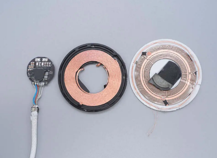

指尖轻触手机背面的瞬间,一股无形的能量便悄然流淌进设备——这是当代人习以为常的充电场景。当我们把iPhone随意放置在充电板上,很少有人思考过玻璃背板下那组精密线圈如何将磁场转化为电能。拆开iPhone 11的后盖,零件编号STY-1521的无线充电接收线圈显露真容:它并非简单的铜线环,而是由金属基底、特种工程塑料框架与柔性电路板复合而成的“能量翻译官”。金属基底负责抵抗电磁干扰,塑料框架以0.1毫米级的精度固定线圈路径,而柔性电路则像神经网络般将电流导向电池管理系统。这种三明治结构既确保了能量传输效率,又规避了金属材质对磁场的屏蔽效应——如同在钢筋丛林里开辟出一条畅通无阻的能量隧道。

苹果的无线充电系统本质是一场磁场与导体的精密对话。充电底座内的发射线圈通入交流电后,产生每秒振荡数十万次的动态磁场。当这个无形场域覆盖到手机接收线圈时,法拉第电磁感应定律即刻生效:变化的磁场在线圈导线中激发电动势(EMF),形成定向移动的电子流。经过整流桥芯片的调制,这些交流电被转化为电池可存储的直流电。整个过程如同隔空架设了一座“能量桥梁”,只不过传递的不是实体砖石,而是以磁场为载体的电能包。尤其值得注意的是,iPhone 12系列引入的MagSafe系统在传统线圈周围嵌入了36颗钕磁铁阵列。这些磁体构成隐形坐标网,使充电板能自动吸附到最佳能量接收位置,解决了传统无线充电需要反复调整的痛点。

拆解MagSafe线圈模块时,磁铁布局展现惊人巧思。36颗环形排列的钕磁铁并非随意分布,而是采用N/S极交替排布方案。这种设计使磁场形成清晰的梯度变化,充电板上的霍尔传感器能据此精确定位手机位置。更精妙的是磁通量引导层——在磁铁阵列与线圈之间,厚仅0.23毫米的硅钢片将杂散磁场聚拢成定向磁路,减少30%以上的磁泄露。当用户随意放置手机时,磁力引导系统会产生微妙的扭矩,让设备自动旋转到能量传输效率最高的角度。这种“磁力导航”体验,使科技第一次拥有了触觉般的直觉交互。
