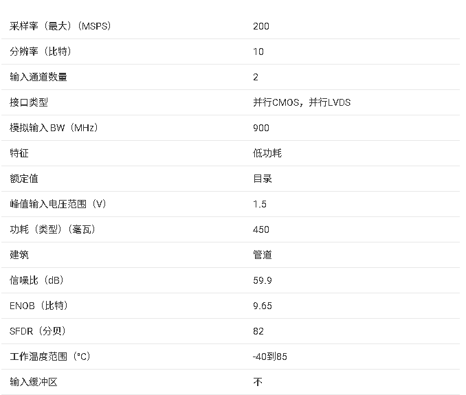

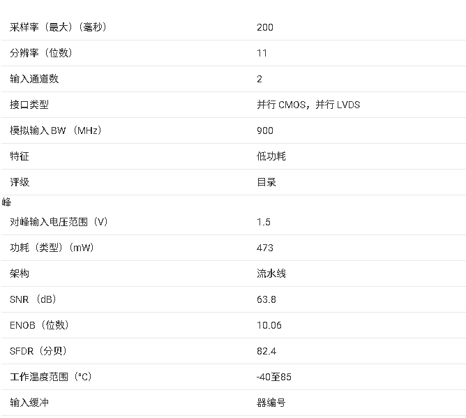

参数

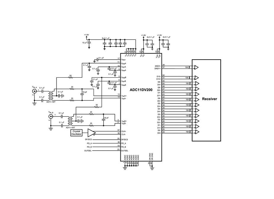

方框图

2. 设计资源
  • 输入驱动:模拟输入推荐源阻抗 <100Ω,差分输入需 180° 相位差,共模电压 0.9V(推荐使用 VRM 引脚输出);低频(≤70MHz)可采用变压器驱动,高频(>70MHz)需优化匹配电路,避免信号失真。
  • 电源与去耦:模拟电源噪声需控制在 100mVpp 以下,所有电源引脚并联 0.1μF 陶瓷电容 + 100pF 电容去耦,模拟地与数字地单点共地,减少串扰。
  • 输出匹配:LVDS 输出走线特性阻抗需 100Ω,长度控制在 2 英寸内,终端匹配电阻靠近接收端;CMOS 输出负载电容需 <10pF,避免传输延迟过大。
  • 时钟设计:时钟信号需低抖动、短上升 / 下降沿,走线避免交叉,源端匹配特性阻抗,建议单独驱动 ADC 时钟引脚,减少干扰。
