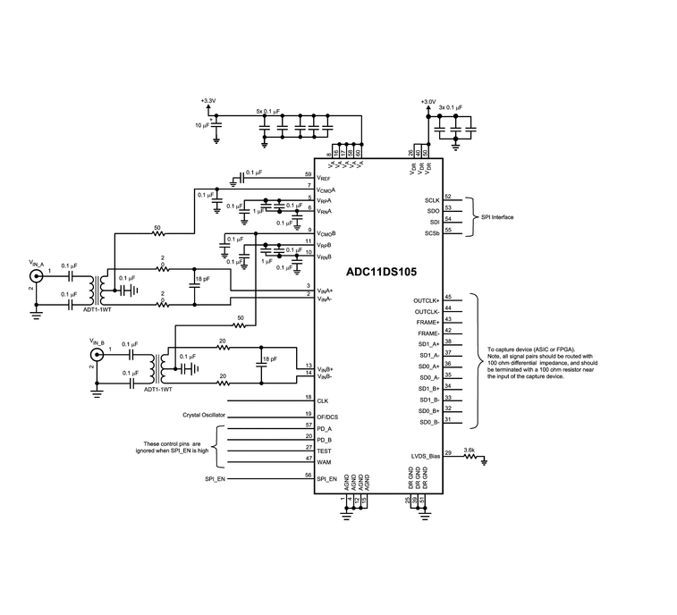

ADC11DS105是一款高性能CMOS模数转换器,具备以下功能 将两个模拟输入信号转换为11位数字字,速率最高可达105兆采样率 第二(MSPS)。数字输出通过序列化并通过差分LVDS信号对提供。 这些转换器采用差分流水线架构,具备数字纠错和 片上采样保持电路以最小化功耗和外部元件数量, 同时提供出色的动态性能。ADC11DS105可由单台+3.0或 +3.3V电源。关机功能可将功耗降至极低水平,同时 仍然允许快速唤醒以实现全面运行。差动输入支持2V全刻度 差动输入摆动。提供一个稳定的1.2V内部电压参考,或ADC11DS105 可以通过外部1.2V参考线作。可选择的占空比稳定器保持 在广泛的时钟占空周期内表现。串行接口允许访问 内部寄存器用于对ADC11DS105功能的完全控制。ADC11DS105是可用的 采用60引-WQFN封装,工作范围为−40°C至工业温度范围 +85°C。
*附件:adc11ds105.pdf
特性
  • 时钟工作周期稳定器
  • 单+3.0或+3.3V供电作
  • 串行LVDS输出
  • 串行控制接口
  • 过频输出
  • 60针WQFN封装,(9x9x0.8mm,0.5mm针距)
主要规格
  • 分辨率 11位
  • 转换率 105 MSPS
  • 信噪比(f = 240 MHz) 66 dBFS(类型)
  • SFDR(f) = 240 MHz) 82 dBFS(类型)
  • 全功率带宽 1 GHz(类型)
  • 功耗 1 瓦(典型)
参数
方框图
一、产品概述
ADC11DS105是德州仪器(TI)推出的高性能双通道11位模数转换器,采样率高达105MSPS。该器件采用差分流水线架构,集成数字误差校正和片上采样保持电路,具备低功耗、高动态性能的特点,适用于无线基站接收机、测试测量设备等应用场景。
二、核心特性
  • 分辨率‌:11位(无失码)
  • 采样率‌:105MSPS
  • 电源配置‌:支持单路+3.0V或+3.3V供电
  • 输出接口‌:串行LVDS(低压差分信号)
  • 封装形式‌:60引脚WQFN(9×9×0.8mm,0.5mm引脚间距)
  • 功耗‌:典型值1W,待机模式可降至33mW
三、电气性能亮点
  1. 动态性能‌(fIN=240MHz条件下):
    • 信噪比(SNR) ‌:66dBFS(典型值)
    • 无杂散动态范围(SFDR) ‌:82dBFS(典型值)
    • 全功率带宽‌:1GHz(典型值)
  2. 静态精度‌:
    • 积分非线性(INL) ‌:±0.25LSB(典型值)
    • 差分非线性(DNL) ‌:±0.20LSB(典型值)
四、关键功能模块
  1. 时钟管理‌:
    • 集成时钟占空比稳定器(DCS),支持30%-70%的宽范围时钟占空比
  2. 参考电压系统‌:
    • 内置1.2V稳定基准源
    • 支持外部1.2V基准输入
  3. 数据输出模式‌:
    • 可配置单通道/双通道输出模式
    • 支持二进制补码或偏移二进制数据格式
五、控制接口
  • 并行控制‌:通过OF/DCS、PD等引脚直接配置
  • 串行外设接口(SPI) ‌:支持寄存器级精确控制
六、应用设计要点
  1. 模拟输入‌:
七、工作条件
  • 温度范围‌:-40°C至+85°C
  • 时钟要求‌:25MHz至105MHz
  • 电源纹波‌:需控制在100mVp-p以内
八、封装与生产信息
  • 器件型号:ADC11DS105CISQE/NOPB
  • 符合RoHS标准,MSL3级湿度敏感等级
总结‌:ADC11DS105凭借其双通道设计、LVDS输出接口和优异的动态性能,为高速数据采集系统提供了可靠的解决方案,特别适用于对功耗和性能有严格要求的工业与通信应用。
