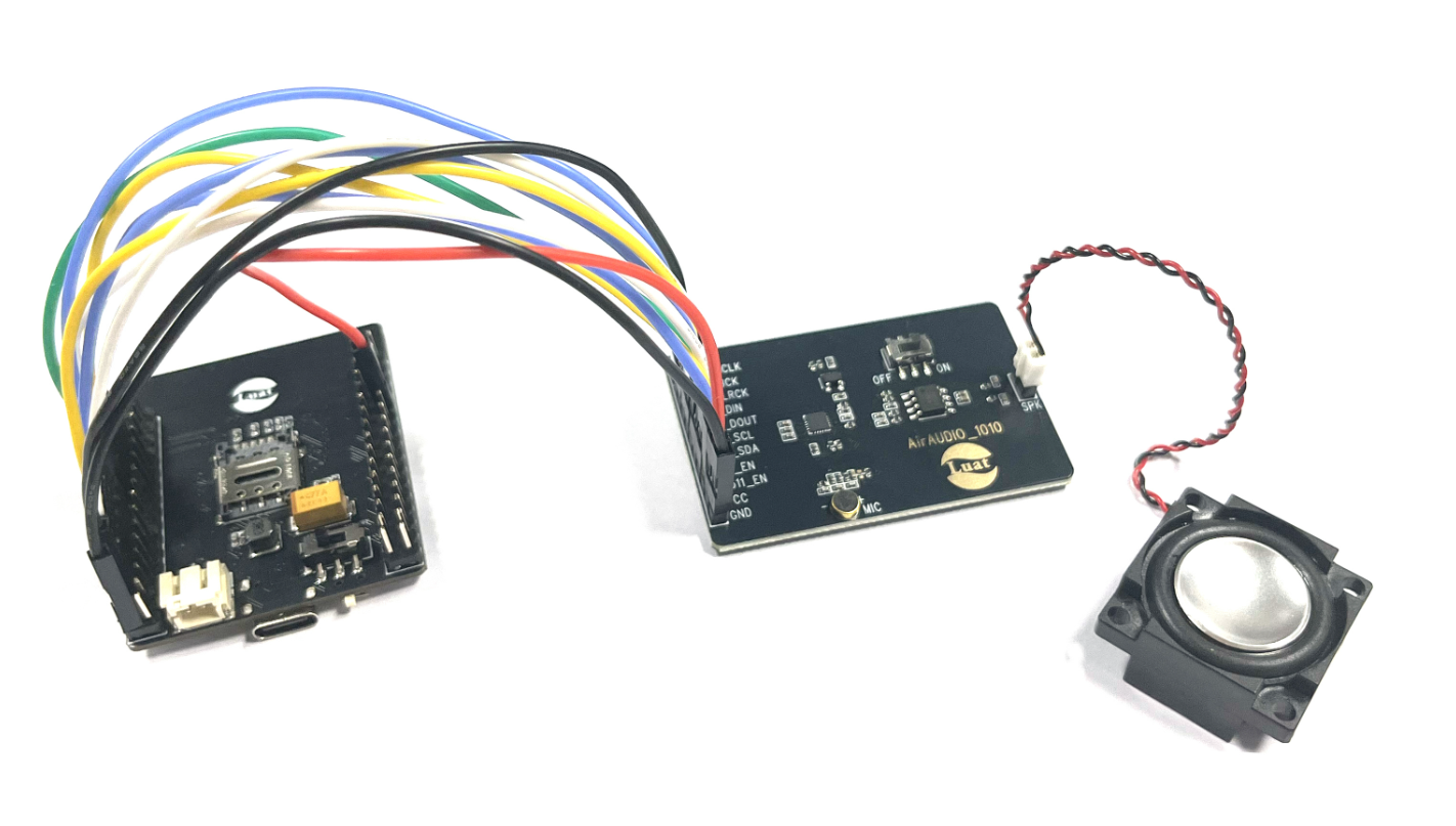

三、准备硬件环境
1、Air8000 开发板 + 喇叭或者Air8000 核心板 +AirAudio_1010 音频配件板 + 喇叭
Air8000 核心板和 AirAudio_1010 配件板的硬件接线方式为:
TYPE-C USB 数据线一根
Air8000 开发板/核心板通过 TYPE-C USB 口供电;
TYPE-C USB 数据线直接插到核心板的 TYPE-C USB 座子,另外一端连接电脑 USB 口;
