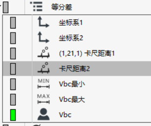

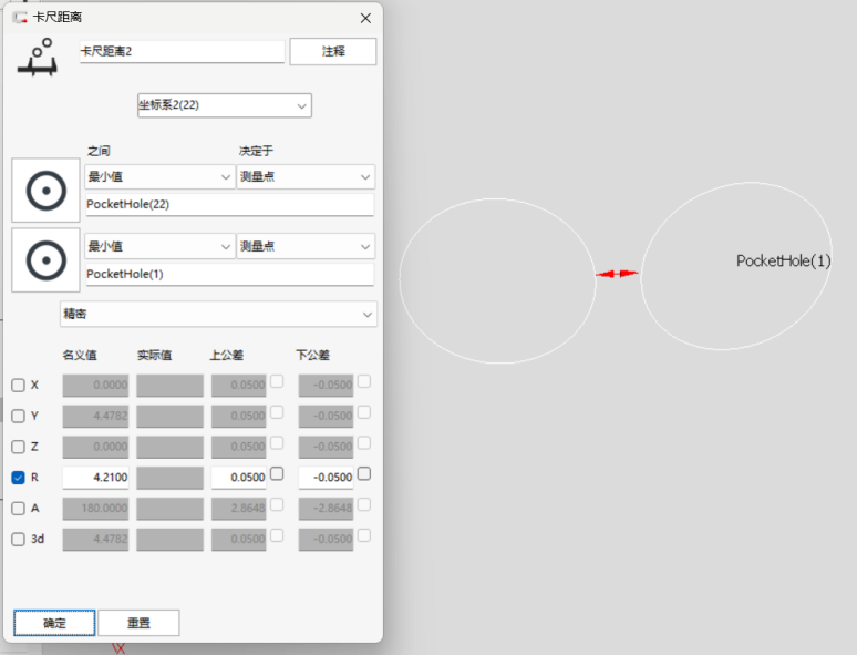

功能1 卡尺距离功能(2017版本新增)
功能场景
2016以前的版本只能给出圆心之间的距离,想要求边缘的最大最小距离需要通过其他方式,保持架有一个尺寸叫做等分差,求每相邻两个兜孔之间的最大与最小距离,以前我们只能通过构造名义极值点,然后输出两点距离的方式测量这个尺寸,现在可以直接用卡尺距离功能,实现起来简单且直接。
功能价值
在能源行业的保持架这类工件测量中,卡尺距离的使用极大的简化了编程思路。

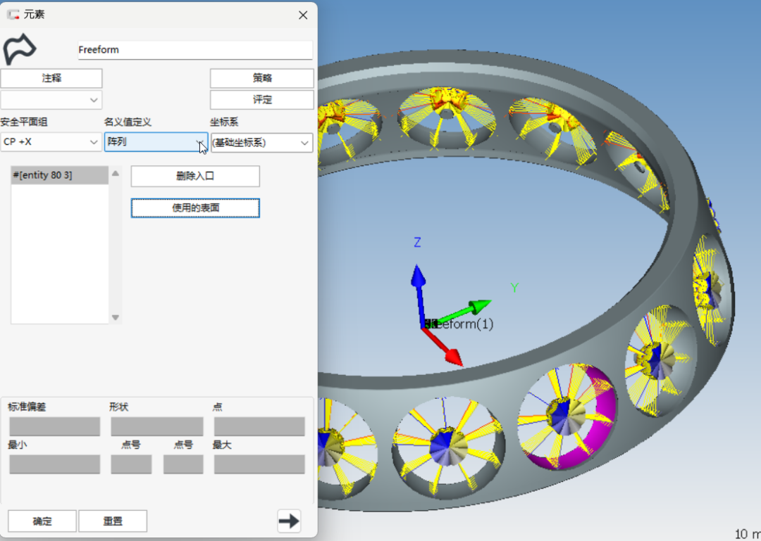

功能3****自由曲面阵列(2024版本新增)
功能场景
以前,曲面是无法阵列的,如果想测量阵列的曲面特征只能做辅助坐标系单独创建,或者使用曲线代替曲面,从CALYPSO 2024开始,可以应用自由曲面元素的阵列设置。能源行业的保持架有一个尺寸是兜孔的轮廓,这类尺寸要么不测,要么用曲线代替,现在可以直接用自由曲面做阵列测量。
功能价值
曲面如同其他元素一样,可以实现阵列,这大大减少了的曲面的编程工作量。

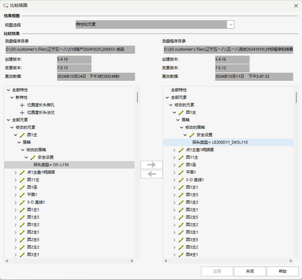

功能4****比较测量程序(2019版本新增,2020版本优化)
功能场景
不少客户拥有不止一台蔡司三坐标,测量程序的管理是质量管理工作上非常重要的一环,为了统一程序中的参数设置,以前需要分别打开单独的程序然后记录更改项,或者将两台工作站放到一起,两边同时打开程序做比对,现在可以使用比较测量程序这个功能,在一个工作站中实现两个程序的比较,不但可以检查出程序中特性的数量还能将元素测量策略的差异标记出来。
功能价值
不必浪费过多的精力在查找程序的差异上面,发现差异也可以在比较视图窗口下一键同步程序,这在质量管理上是非常实用的功能。
