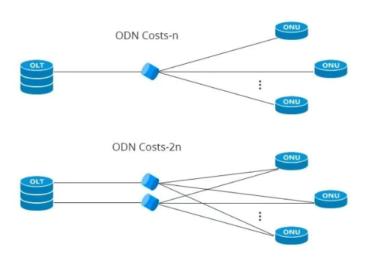

PON网络选择BiDi传输系统,是因为可以在一根光纤中同时传输上行和下行数据,从而节省光纤资源和部署成本。换句话说,采用单纤双向传输系统的主要原因是其成本优势。
PON网络的核心是无源分光,即OLT到多个ONU共用同一条光链路,借助无源分光器进行一对多的分配。下行方向采用广播方式,OLT向所有ONU发送信号,ONU自行识别其数据。上行方向采用TDMA方式,多个ONU按时间发送数据,避免信号冲突。波分复用和时分复用相结合,使双向传输更加高效。

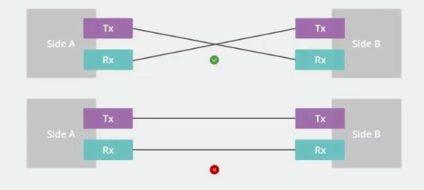

双纤双向传输系统需要每个PON端口配备两根独立的光纤,一根用于上行,一根用于下行传输。相比单纤双向,需要两倍的光纤资源、分光器和部署空间,显著增加了光分配网络的部署成本,对于大规模PON部署,这样的布线方案不具成本效益,可扩展性也较低。
二线双向系统的另一个缺点是其物理连接复杂,其Tx端口和Rx端口必须对应,严格的连接要求会导致部署过程中出现光纤交叉,增加网络部署的复杂性,连接错误还会导致通信故障并增加维护成本。
