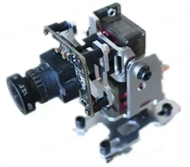

1、云台支架舵机
型号:云台支架加两个sg90舵机

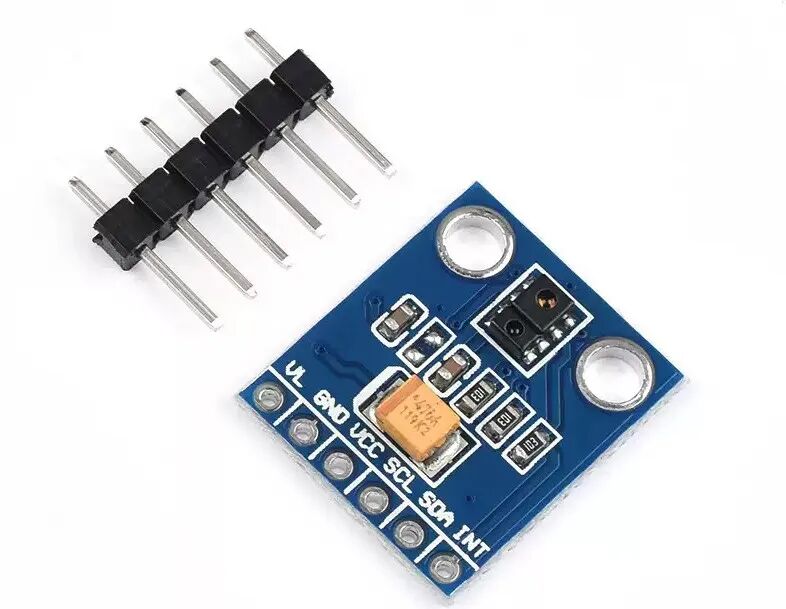

2、手势识别模块
型号:PAJ7620U2 手势识别传感器模块,内置 9 种手势识别/IIC 接口/智能识别

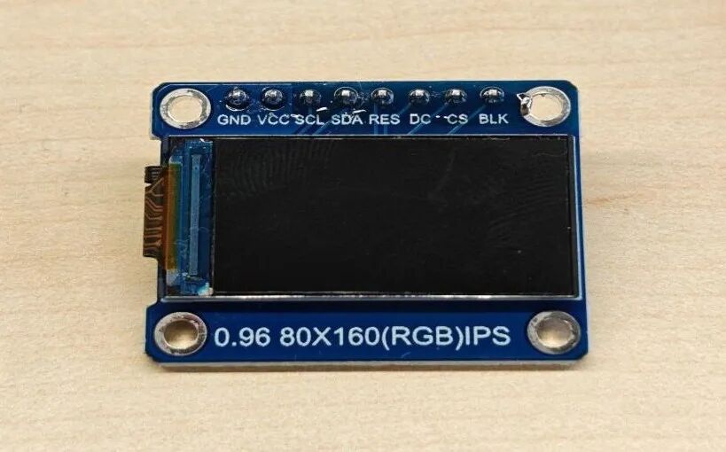

3、显示屏
型号:ST7789

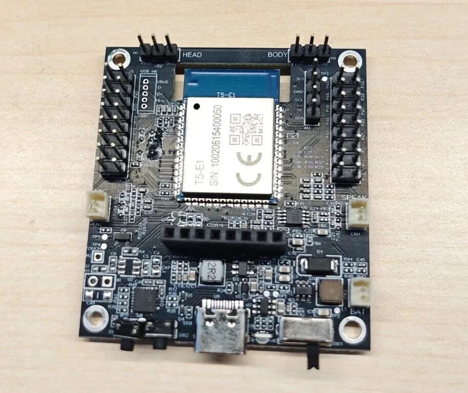

4、开发板
型号:涂鸦 T5AI mini 开发板

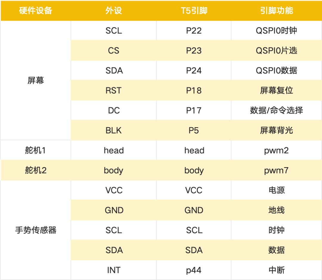

硬件接线图
硬件接线图参考如下:

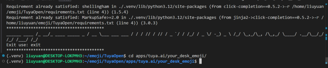

2、配置修改

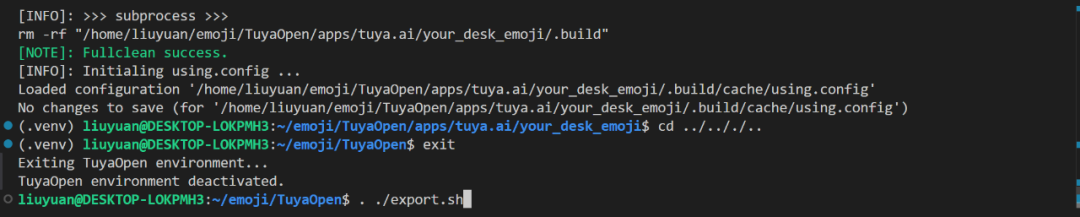

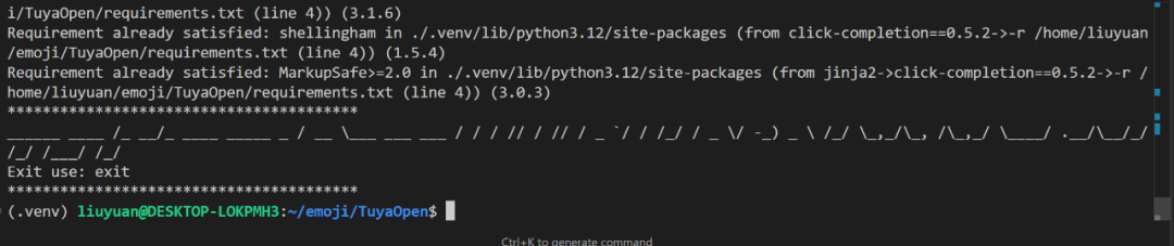

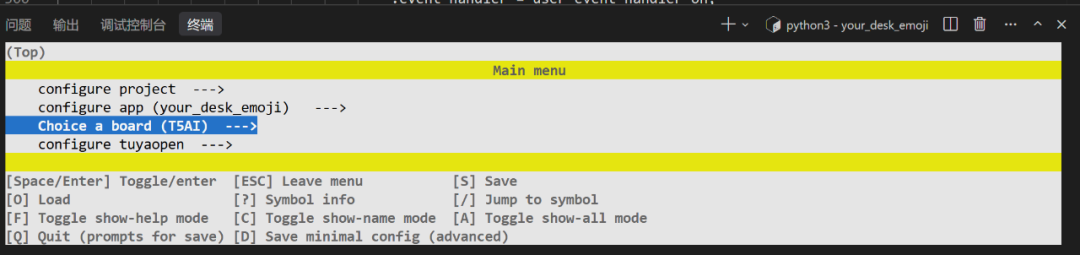

先激活环境输入. ./export.sh
激活成功

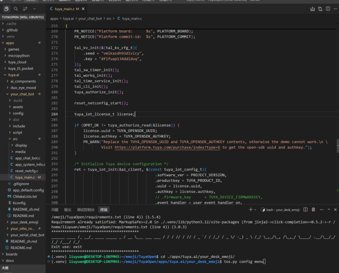

输入cd apps/tuya.ai/your_desk_emoji/进入目录

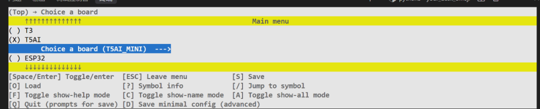

输入tos.py config menu选择开发板和屏幕

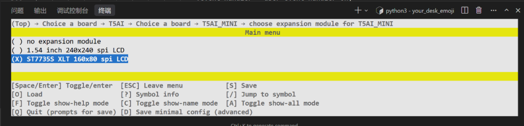

选择 T5AImini板子
选择160*80的屏幕

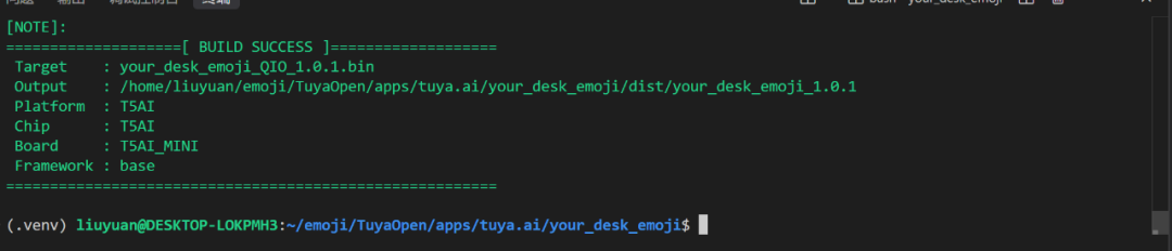

成功编译:tos.pybuild
