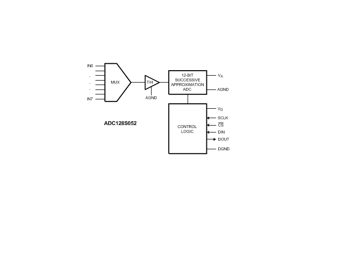

方框图

  • 架构设计:采用逐次逼近寄存器(SAR)架构,内置采样保持电路,转换 + 采集总耗时 16 个 SCLK 周期,响应迅速。
  • 通道选择:通过 3 位地址码(ADD2/ADD1/ADD0)选择 8 路输入通道,支持连续转换与突发模式,可灵活适配多通道轮询采集。
  • 输出格式:二进制直码(Straight Binary),MSB 优先串行输出,兼容 SPI、QSPI、MICROWIRE 及主流 DSP 串行接口。
