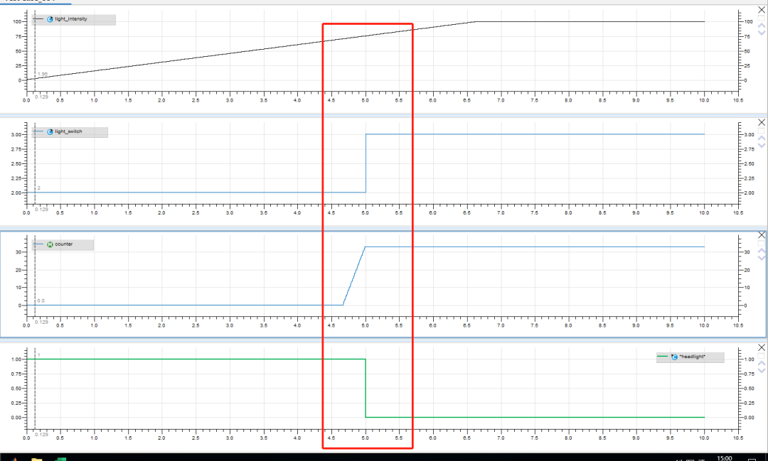

功能需求要求当开关(light_switch)在自动(2)状态下,如果光强(light_intensity)大于70并且持续超过3s,头灯(headline)关闭。
模型阶段故障注入测试
外围信号异常

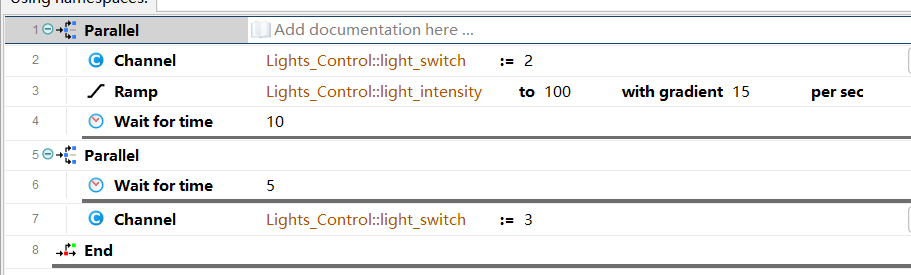

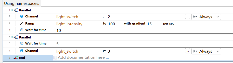

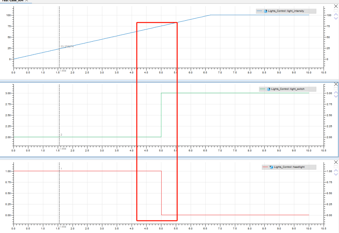

测试场景:模拟light_switch信号数据异常,在自动状态下数据变为未知(3)。
图 1 开关信号异常
在测试结果中可以看到,当light_switch信号输入为异常值时,计时counter停止增加,headline立即为0,系统对外部输入异常作出正确响应。
图 2 开关信号异常测试结果

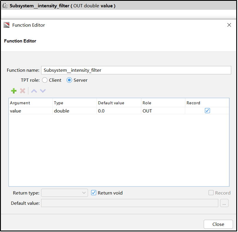

TPT支持对模型中间变量进行故障注入。用户只需在测试框架中选定目标元素,以Server Function形式导入平台,即可在用例中直接调用,无需手动搭建故障模型。该方式支持常值、空值、增益、噪音等多类故障的注入,并可结合Python脚本实现复杂场景。
Tips:模型中间变量信号故障注入测试用例无法在HiL阶段复用。
图1 TPT Server function

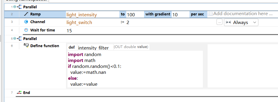

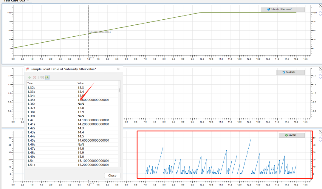

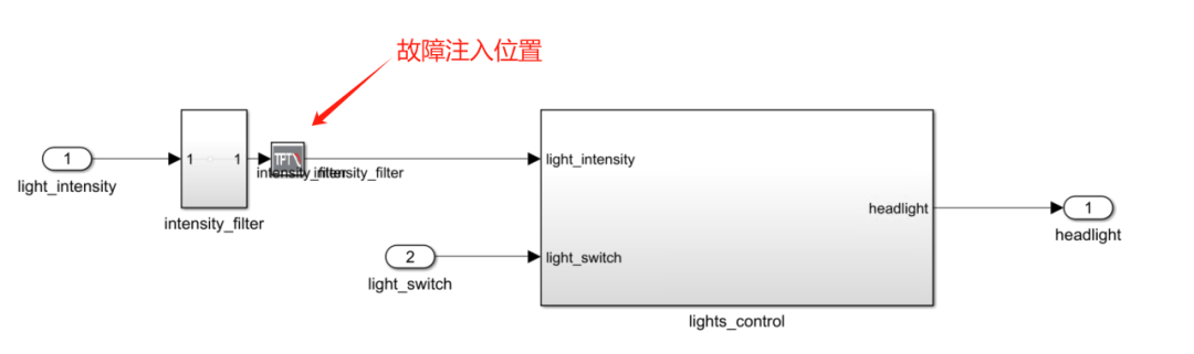

测试场景:模拟light_intensity信号处理后数据异常,多处出现空值。
图 2故障注入位置
测试用例调用Python库,根据随机数条件将信号赋值为空,模拟数据异常。
图 3模型内部信号故障注入
从测试结果中可以看到,light_intensity信号多处出现空值,导致counter计时不断重置,因此无法满足t>3s的条件,进而headlight不能关闭,系统需要增加额外的处理机制。
图 4故障注入结果

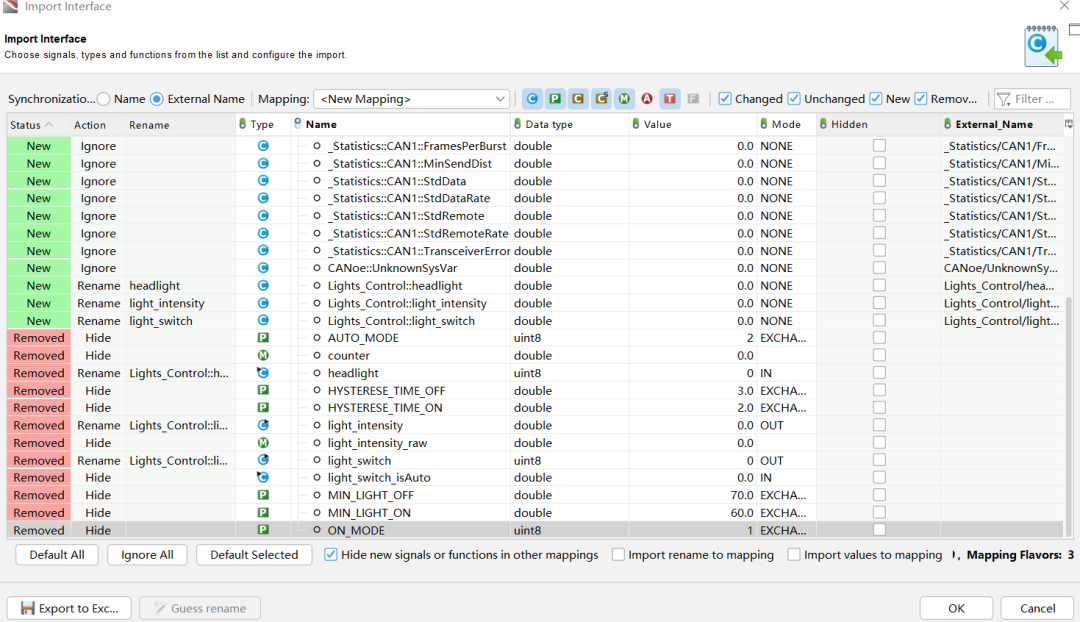

在HiL测试阶段,以CANoe为例,在导入CANoe工程信号时进行mapping,复用前期测试用例。
图 5信号mapping

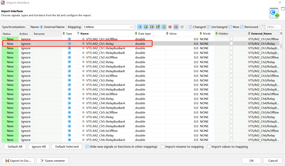

电气类故障注入测试
通过集成VT2820等板卡,TPT可实现对电气故障的模拟。用户将板卡信号导入平台后,即可编写用例模拟传感器断路、短路等硬件异常。
图 8导入板卡信号

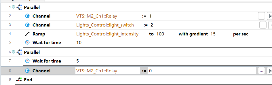

使用VTS::Relay板卡信号控制传输的通断,模拟传感器失效故障。
图 9 模拟传感器故障
