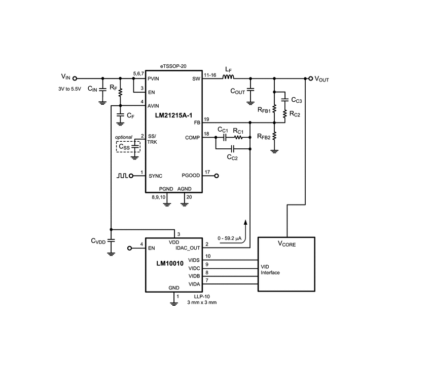

  • 外部控制器通过 VIDA/VIDB/VIDC 输出 6 位数字代码,经 VIDS 选通信号分两次锁存至芯片内部;内部带隙基准源与精密电阻网络将数字代码转换为对应电流,通过 IDAC_OUT 注入稳压器反馈节点。
  • 稳压器反馈节点电流由 IDAC_OUT 电流与反馈电阻支路电流叠加,改变反馈分压比,最终实现输出电压的精准调节。电压调节范围与步长由反馈电阻(RFB1/RFB2)与 DAC 步长共同决定,公式为:VOUT =VFB ( 1 +RFB2RFB1​**)IDA C _OUT​**⋅RFB1​(VFB为稳压器基准电压)。
三、应用场景与设计建议
1. 典型应用
  • 数字负载供电 :为 DSP、FPGA 等数字芯片提供可编程核心电压(如 TMS320C6670/C6678 的 CVDD 供电,调节范围 0.7V-1.1V)。
  • 便携式设备 :笔记本电脑、PDA 等电池供电设备,通过 VID 编程动态调整供电电压,平衡性能与功耗。
  • 通信设备 :宽带、无线网络设备的负载点供电,实现多档位电压切换,适配不同工作模式。
2. 设计注意事项
  • 反馈网络设计
    • 需根据稳压器基准电压(如 LM21215A-1 的 0.6V)、目标电压范围计算反馈电阻 RFB1/RFB2,确保 64 档调节覆盖需求范围。
    • 示例:目标电压 0.7V-1.1V、步长 6.4mV 时,推荐 RFB1=6.81kΩ(1% 精度)、RFB2=8.06kΩ(1% 精度)。
  • 布局与布线
    • LM10010 需靠近稳压器反馈引脚,缩短 IDAC_OUT 至 FB 的走线,减少干扰与寄生参数。
    • VDD 引脚旁需并联 1nF 去耦电容,靠近引脚放置;数字地与模拟地单点连接,避免大电流地环路干扰。
  • 接口与时序
    • VID 输入信号需满足 VIL≤0.4V、VIH≥1.1V,驱动电流范围 - 5µA 至 5µA,适配低电压微控制器。
    • 确保 VIDS 信号与 VID 数据的时序匹配,数据有效后再触发选通信号,避免锁存错误。
