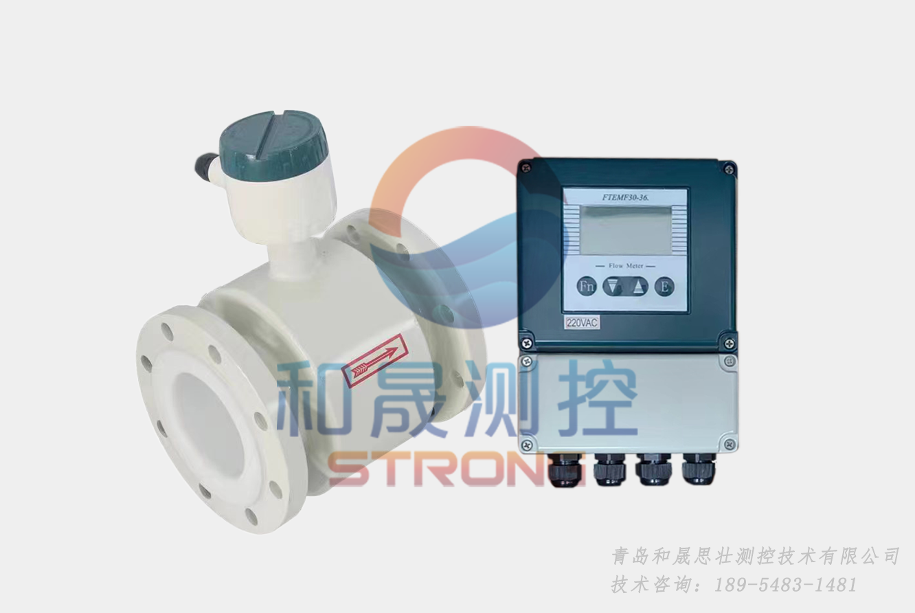

在化工、水务、能源等行业的流量计量现场,电磁流量计安装环节藏着决定设备“寿命”与“精度”的关键密码。不少运维人员因忽视细节导致数据漂移、设备故障,其中“接地操作不规范”是电磁流量计安装注意事项中仪表人非常容易踩坑的环节。下面我们来一起了解一下:
一、接地是电磁流量计的“抗干扰屏障”
电磁流量计基于法拉第电磁感应定律工作,通过检测导电流体切割磁力线产生的感应电势实现计量。其内部电极对电场干扰极为敏感,若接地不良,管道杂散电流、外部电磁辐射会直接扭曲信号,导致计量误差飙升,甚至引发设备电路故障。
可靠的接地能快速导走干扰电流,为电极构建稳定的测量环境,这既是设备正常工作的基础,也是保障长期测量精度的核心手段,绝非“可选项”而是“必选项”。
二、精准匹配的接地操作方案
接地操作需结合管道材质与工况差异化实施,盲目统一操作易留下安全隐患,以下是适配不同场景的标准流程:
1.金属管道:借力基础,强化保障
金属管道本身多与大地连通,流动介质可通过管道实现自然接地,满足基础需求。但为提升可靠性,建议额外增设独立接地装置:
选用截面积≥4mm²的铜芯接地线,一端连接传感器接地螺钉,另一端接入独立接地体
确保接地电阻≤10Ω,避免与动力设备共用接地系统,防止干扰传导
2.非金属/绝缘管道:主动构建导电通路
塑料、陶瓷等非金属管道或内壁有绝缘涂层的金属管道,无法实现自然接地,需人工搭建导电回路:
在传感器两端安装金属短管或专用接地环,通过导线将其与传感器接地端连接,确保介质与大地导通
接地环材质需匹配介质特性,如酸碱环境选用耐腐合金材质,避免腐蚀失效
3.强腐蚀介质:特殊工况的专属方案
当介质腐蚀性极强,金属短管与接地环选型困难时,可采用接地电极方案:在传感器两端管道上打孔安装耐蚀合金接地电极,直接与介质接触,通过导线连接传感器接地端,实现稳定接地。
三、安装后的检查与维护
安装完成并非终点,后续维护能有效延长设备寿命:
首次运行前用接地电阻测试仪检测接地效果,确保符合标准
定期检查接地线连接状态,避免因震动、腐蚀导致接触不良
工况发生变化(如介质更换、管道改造)后,重新评估接地系统适配性
