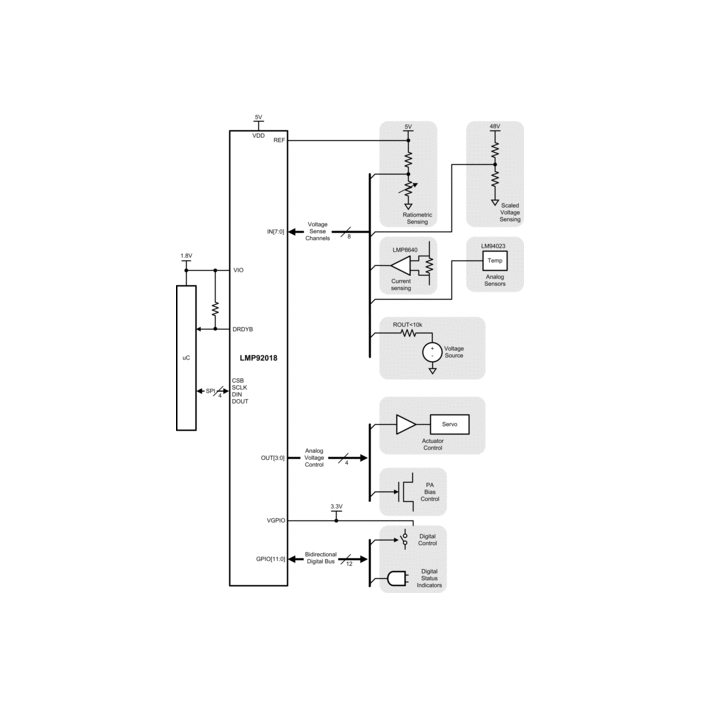

LMP92018是一个完整的模拟监控与控制电路,集成了一个八通道10位模数转换器ADC)、四个10位数模转换器DAC)、一个内部参考、一个内部温度传感器、一个12位GPIO端口和一个10MHz SPI接口
ADC的八个通道可用于监测轨道电压、电流感应放大器输出、健康监测或传感器,而四个DAC则可用于控制功率放大器(PA)偏置点、控制执行器、电位器等。
*附件:lmp92018.pdf
ADC和DAC都可以独立使用内部2.5V参考或外部参考,从而在系统设计上提供灵活性。
内置的数字温度传感器能够实现准确(±2.5°C)局部温度测量,其数值被记录在用户可访问的寄存器中。
LMP92018还包含一个12位GPIO端口,允许进一步扩展微控制器的资源,从而提供更大的灵活性,减少与微控制器的信号接口数量。
GPIO端口和兼容SPI接口均有独立的供电引脚,使LMP92018能够与低压微控制器接口。
该LMP92018采用节省空间的36针WQFN封装,适用于整个-30°C至+85°C温度范围。

1. 典型应用
  • 通信基础设施 :监控电源轨电压、电流检测放大器输出,控制功率放大器(PA)偏置点。
  • 工业监控与控制 :采集传感器信号(温度、压力等),驱动执行器、电位器等模拟负载。
  • 系统健康监控 :实时监测多通道模拟信号和芯片温度,通过 GPIO 输出状态指示或控制信号。
