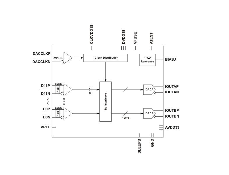

方框图

1. 核心功能模块
  • 双通道架构 :集成两个独立 DAC 通道(DACA/DACB),通过单路 LVDS 总线接收交织数据(格式为 A0、B0、A1、B1…),数据在 DACCLKP/N 时钟的上升沿和下降沿分别锁存至两个通道。
  • 时钟与数据接口 :支持 LVPECL 差分时钟输入(AC 耦合),兼容 LVDS、TTL/CMOS 时钟源;LVDS 数据接口内置终端匹配(85 Ω-135 Ω),数据建立 / 保持时间均为 200 ps,支持 DDR(双沿采样)模式。
  • 模拟输出 :每通道提供互补电流输出(IOUTP/IOUTN),通过 BIASJ 引脚外接电阻设定满量程电流(公式:OUT_FS=16×V_BG/R_BIAS);支持通过变压器匹配 50 Ω 负载,1:1 变压器输出 0.5 Vpp,4:1 变压器输出 1 Vpp。
  • 灵活控制 :无需软件配置,通过 SLEEPB 引脚控制休眠 / 唤醒(低电平休眠,高电平激活),内部集成 1.2 V 基准源(温漂 ±41 ppm/°C)。
2. 工作原理
  • 数字数据以交织格式通过 LVDS 总线输入,由 DDR 时钟(DACCLKP/N)同步锁存至对应通道;内部基准源提供稳定参考电压,通过电阻网络设定输出电流范围;数字信号经 DAC 核心转换为差分电流信号,外部可通过变压器或电阻网络转换为电压信号并匹配负载阻抗。
