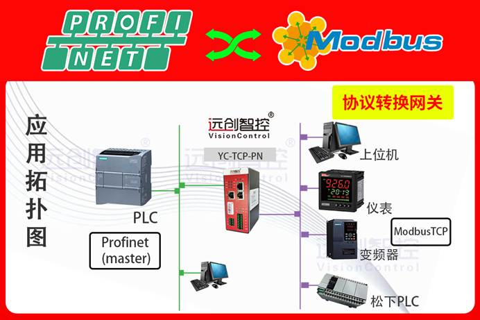

二、 解决方案:远创智控YC-PN-TCP协议转换网关
为解决上述痛点,我们引入了远创智控YC-PN-TCP协议转换网关。这款设备不仅仅是一个简单的协议转换器,更是一个集成了数据采集器、边缘计算网关 和物联网网关 功能的智能网关。
网关功能简介:
双向协议转换:核心功能是实现ModbusTCP(作为服务器)与PROFINET IO(作为智能从站)之间的高效、双向数据转换。它能将传感器数据“打包”成PROFINET网络认识的数字报文。
模拟量直接接入:网关本身或通过配套的IO模块,可直接接收多路4-20mA模拟量信号,并内置高精度AD转换器,确保数据采集的准确性。
PROFINET从站:在PROFINET网络中,它作为一个标准的IO设备,被主站PLC(如S7-1500)无缝识别和访问,无需编写复杂的通讯程序。
数据预处理:作为一款边缘计算网关,它可在数据上传前进行滤波、线性化缩放、越限报警等预处理,极大减轻了主PLC的运算负担,提升了系统效率。
云端就绪:其物联网网关 属性意味着它具备向云端或上位机系统(通过ModbusTCP)并行传输数据的能力,为未来实现数字化工厂和预测性维护奠定了基础。

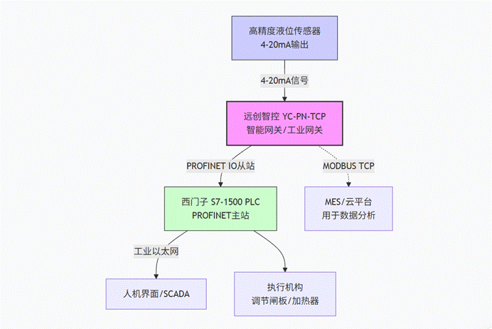

三、 实施过程与清晰的系统拓扑
1.硬件连接与拓扑重构
2.软件配置
西门子侧:在TIA Portal工程软件中,导入远创智控提供的GSDML硬件描述文件。将YC-PN-TCP网关作为一个标准的PROFINET IO设备添加到网络组态中,并为其分配输入/输出地址(例如,32字节输入用于接收传感器数据,16字节输出用于接收PLC下发的参数设置)。
网关侧:通过网页浏览器或专用配置工具登录网关,进行参数设置:
配置PROFINET站名和IP地址,确保与主站网络一致。
配置模拟量输入通道,设定4mA和20mA对应的工程量程(如0.0mm - 100.0mm液位高度),并启用数据滤波功能。
(可选)配置ModbusTCP服务器参数,设定需要映射的寄存器地址,以便MES系统读取。
逻辑编程:在PLC程序中,直接访问之前分配的I/O地址即可获得已经过工程转换的、标准化的液位值。PLC根据此实时值,运用PID等控制算法,迅速计算出控制量并驱动执行机构(如调节闸板开度),形成一个快速、精准的闭环控制。

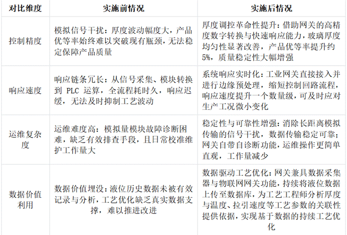

四、 应用效果与实施前后对比
